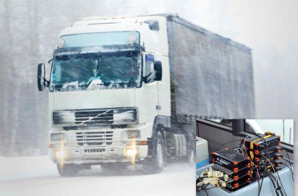

Lebensdauertests – Prüfung der Langlebigkeit
Lebensdauertests sind ein wichtiger Aspekt der Produktbewertung. Bei ihnen geht es in erster Linie darum, wie gut ein Produkt den Anforderungen der vorgesehenen Verwendung über einen längeren Zeitraum standhält. Diese Art von Tests ist wichtig, um die Dauerhaftigkeit und Zuverlässigkeit eines Produkts zu bestimmen und sicherzustellen, dass es die erwartete Lebensdauer unter normalen Nutzungsbedingungen erreicht oder übertrifft.
Datenerfassungsgeräte für die Prüfung der Wintertauglichkeit eines Lkw
Lebensdauertests umfassen mehrere Schlüsselelemente:
  • Stresstests: Hierbei wird das Produkt Belastungen ausgesetzt, die über das normale Maß hinausgehen, um zu beobachten, wie es reagiert. Die Idee ist es, die voraussichtlichen Betriebsbedingungen in beschleunigter Form zu simulieren, um die Lebensdauer des Produkts vorherzusagen und potenzielle Fehlerpunkte zu ermitteln.
  • Umweltexposition: Die Produkte werden verschiedenen Umweltfaktoren wie Temperatur, Feuchtigkeit und Sonnenlicht ausgesetzt, um zu beurteilen, wie sich diese auf die Lebensdauer des Produkts auswirken.
  • Wiederholte Verwendung: Lebensdauertests umfassen in der Regel die wiederholte Verwendung bzw. Aktivierung des Produkts, um die Abnutzung zu simulieren, die es im Laufe der Zeit erfahren würde. Dies hilft, festzustellen, wie lange das Produkt bei normalem Gebrauch effektiv funktionieren wird.
  • Belastungstests: Bei bestimmten Produkten, insbesondere solchen, die Gewicht tragen oder anderen Belastungen standhalten müssen, spielen Belastungstests eine entscheidende Rolle. Dabei wird das Produkt mit Kräften oder Gewichten belastet, um sicherzustellen, dass es in der Lage ist, der vorgesehenen Belastung über einen längeren Zeitraum hinweg standzuhalten.
  • Materialanalyse: Das Verständnis der Eigenschaften der in einem Produkt verwendeten Materialien spielt bei den Lebensdauertests ebenfalls eine Rolle. Daher wird auch geprüft, wie die Materialien auf Belastungen, Temperaturschwankungen und andere Umweltfaktoren reagieren.
  • Qualitätskontrolle und Konsistenz: Durch Lebensdauertests wird auch sichergestellt, dass jede Einheit des Produkts die festgelegten Qualitäts- und Langlebigkeitsstandards erfüllt und die Konsistenz bei allen produzierten Einheiten gewährleistet ist.
Die Ergebnisse der Lebensdauertests sind für Hersteller ausgesprochen wichtig, da sie wertvolle Daten zur Verbesserung des Produkts, Gewährleistung der Kundenzufriedenheit und Wahrung des Markenimages liefern. Besonders relevant ist diese Art der Prüfung bei Produkten, von denen eine lange Lebensdauer erwartet wird, wie z. B. Haushaltsgeräte, Fahrzeuge, Elektronik und Baumaterialien.

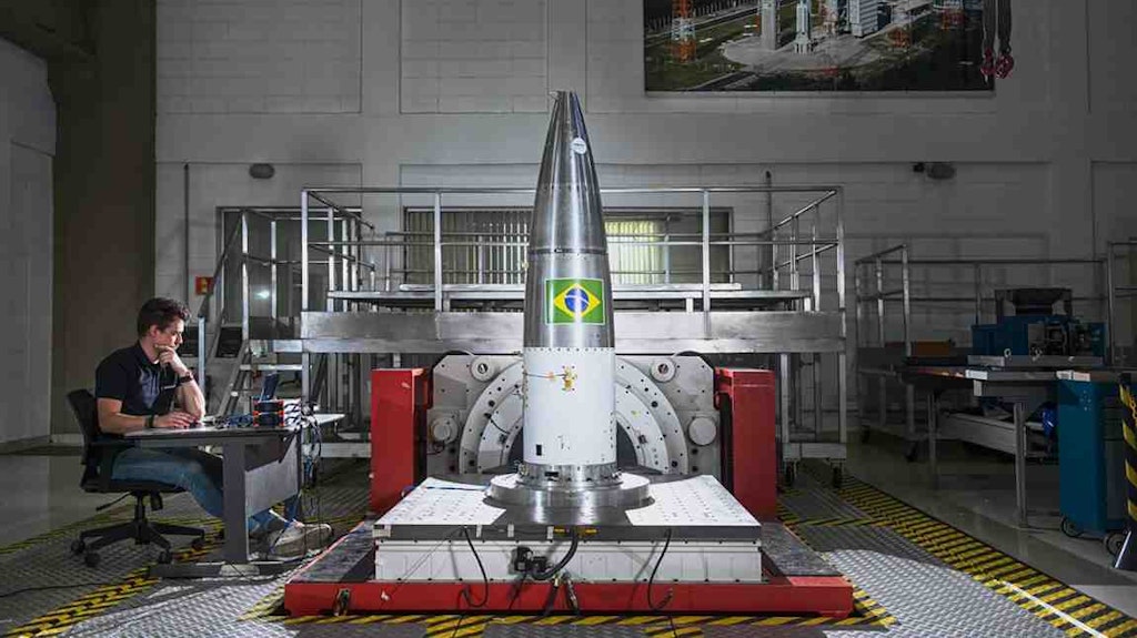

Strukturelle Prüfung einer Raketenspitze mit Rütteltisch, Dewesoft-Datenerfassungsgeräten und Beschleunigungssensoren
