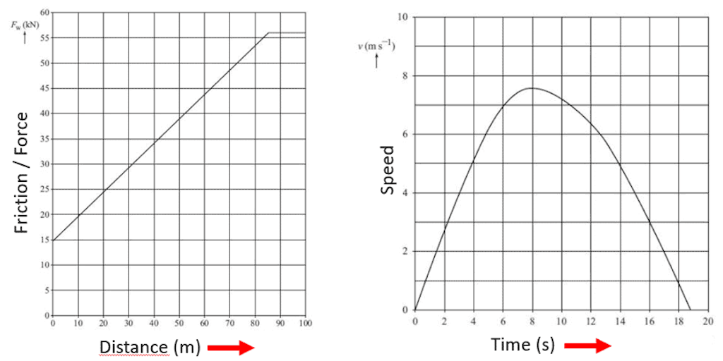

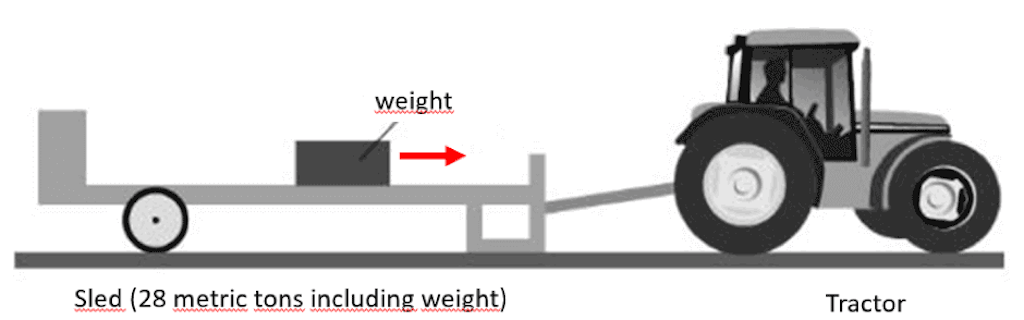

Welcher Sport bietet Ihnen die Kombination von C10H20...C15H28 (oder CH3OH), 1000...8000 bhp und >100 dB auf einer 100 m kurzen Strecke? Nur ein Tractorpulling-Wettbewerb, bei dem sich (mit Diesel oder Methanol betriebene) Serientraktoren und getunte Traktoren über eine bestimmte Distanz in Kraft miteinander messen. Der Sport hat seinen Ursprung in den 1950er-Jahren in den Vereinigten Staaten, wo Landwirte gegeneinander antraten, indem sie mit dem Traktor ein Gewicht über eine bestimmte Distanz zogen. 1977 kam der Sport nach Europa (Niederlande) und erfreut sich seitdem auf dem ganzen Kontinent einer stetig wachsenden Beliebtheit. Die Regeln sind einfach: Ein 28 000 kg schwerer Schlitten muss über eine Distanz von 100 m gezogen werden. Schwieriger wird diese Aufgabe jedoch dadurch, dass sich der Schlitten aufgrund seines Gewichts mehr und mehr in den Boden gräbt. Dadurch nehmen die Reibung und in der Folge auch der Widerstand, den der Traktor überwinden muss, ständig zu.
Tractor trailer scheme
Friction over distance speed over time

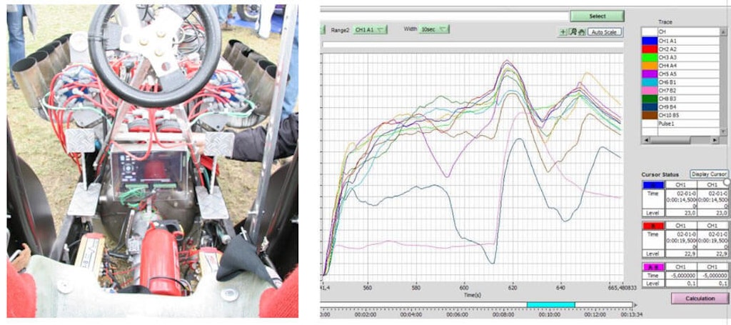

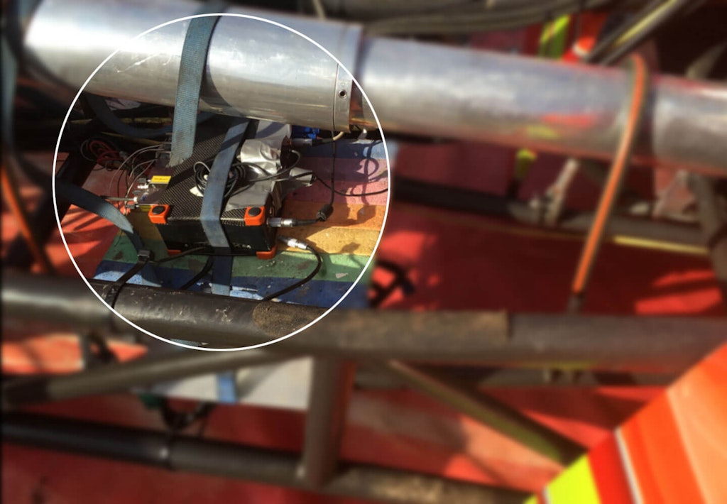

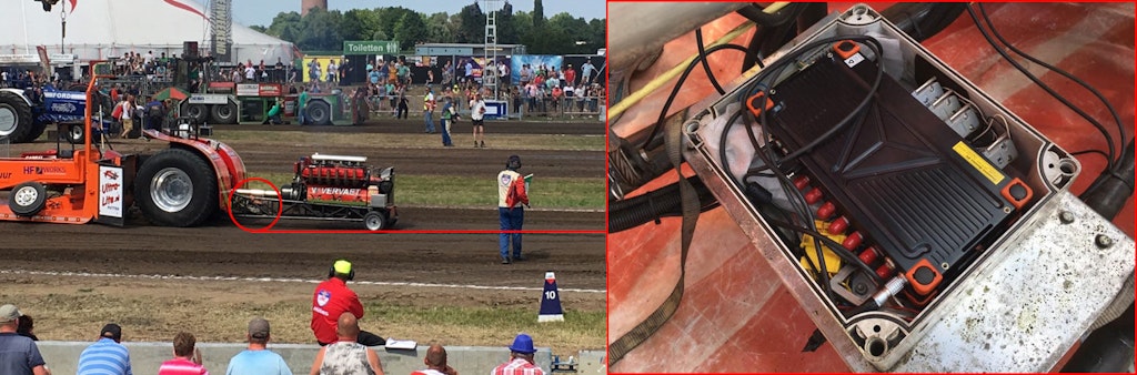

Erste Tests wurden mit dem Datenerfassungssystem Dewesoft MINITAURs und einem CAN-Bus-Temperaturmessgerät durchgeführt.
Experimenteller Aufbau - Montage des MINITAURs-Messinstruments unter der Antriebswelle
Die endgültige Positionierung des MINITAURs-Messinstruments und -Gehäuses

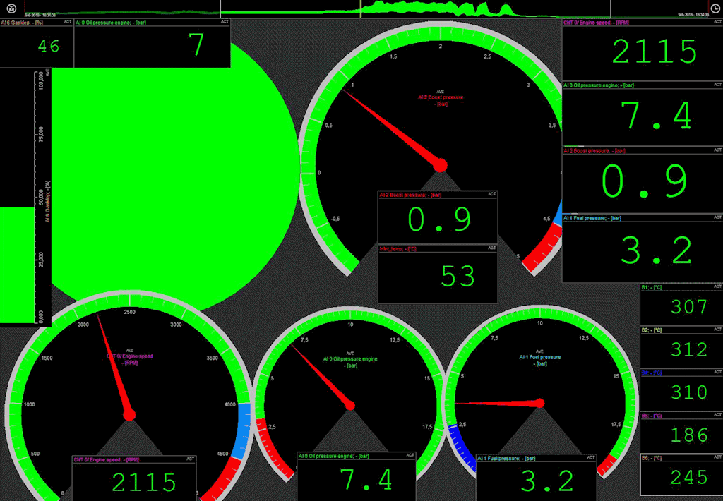

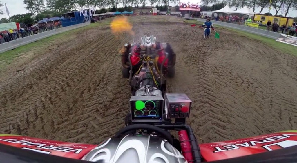

Sicht des Fahrers und Messbildschirm
Messbildschirm des Fahrers

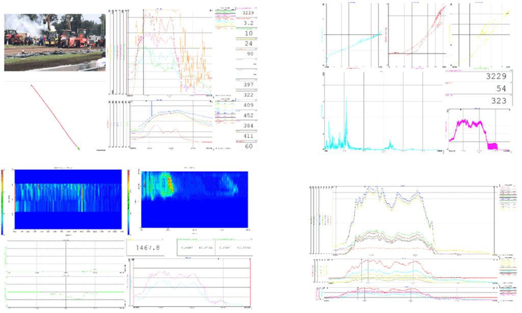

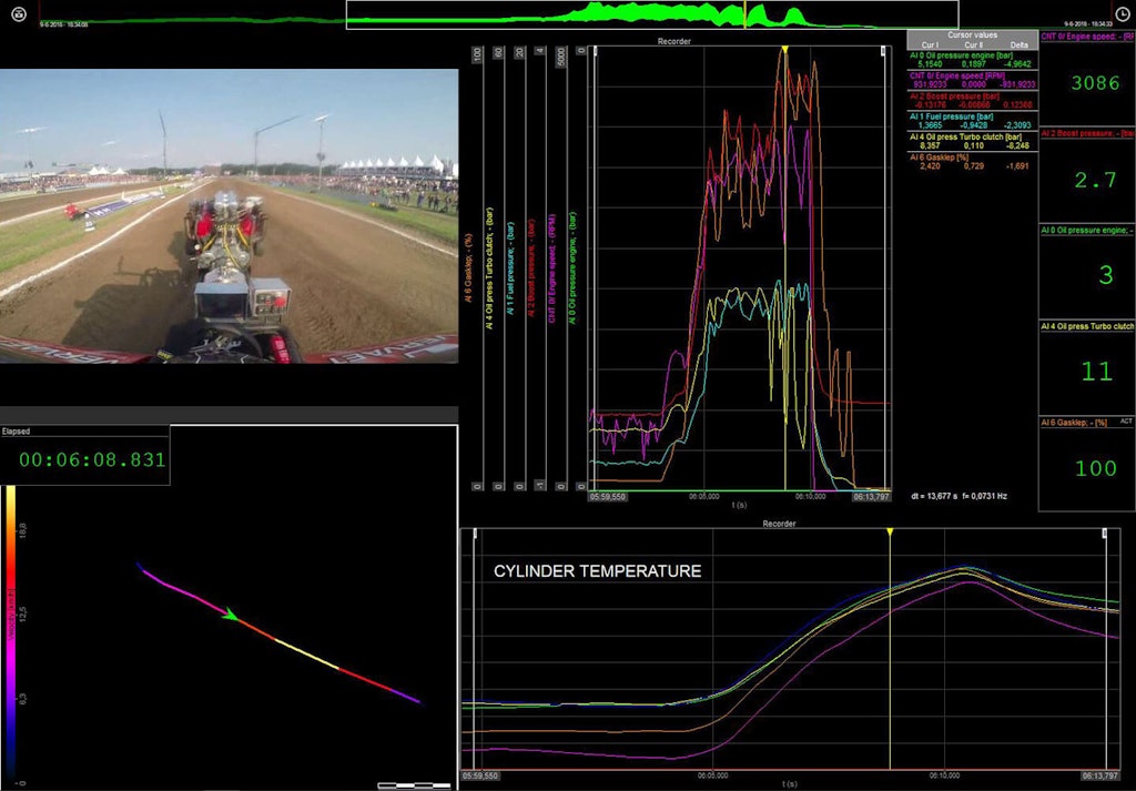

Datenpräsentation

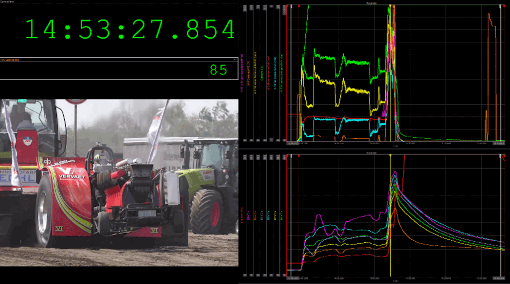

Datenpräsentation mit Video und verschiedenen Arten von Displays
Nachträgliche Analyse des Laufs
