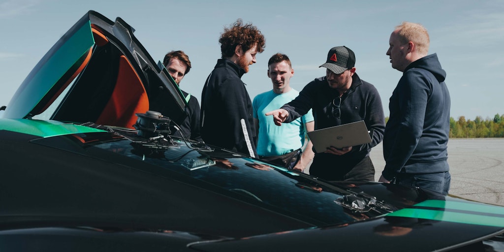

Figura 1.Tra una sessione di test e l'altra, le squadre discutono il setup delle misure.

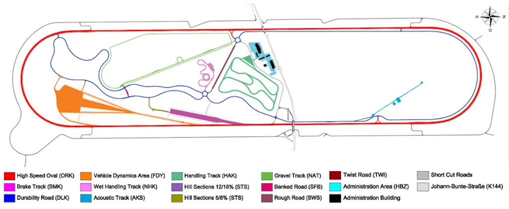

Figura 2.Una panoramica delle piste presso l’Automotive Testing Papenburg GmbH.
Il layout dell'anello è costituito da due lunghe rette parallele collegate da due curve semicircolari con pendenze, formando una pista circolare lunga 12,3 km. Le curve inclinate fino a 49,7° garantiscono un’assenza di forza laterale fino a 250 km/h. Le rette est ed ovest dell'anello hanno cinque corsie ciascuna e misurano 4,0 km di lunghezza, mentre le curve nord e sud hanno cinque corsie ciascuna e misurano 2,15 km di lunghezza. È una pista da tutto gas, perfetta per testare velocità massime!

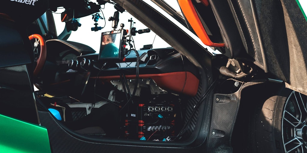

Figura 3. Il sistema di misura Dewesoft è stato installato di fronte al sedile del passeggero.

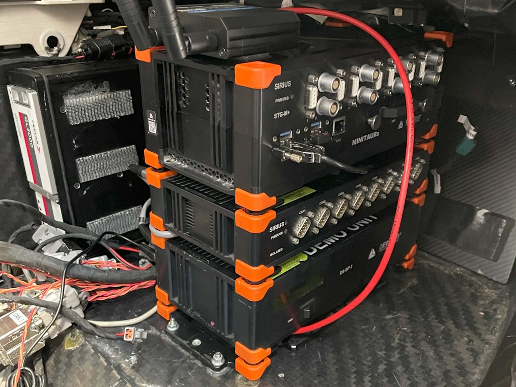

Figura 4. Il sistema Dewesoft è montato in uno spazio ristretto: il Sirius Minitaur, il Sirius 8xCAN ed il pacco batterie DS-BP2, con sopra il modem LTE Teltonika RUT240.
Sistema di acquisizione dati
  • MINITAURs: Il sistema di elaborazione dati per l'archiviazione dati, la connessione delle telecamere e la connessione LTE tramite il modem LTE Teltonika RUT 240. Inoltre, il sistema era dotato di un secondo ricevitore GNSS interno a 100 Hz come backup accanto al sistema di navigazione inerziale Navion INS.
  • SIRIUSi-8xCAN: Utilizzato per l'acquisizione dei dati dal bus CAN per il corpo del veicolo (posizioni delle ali, pompe per l'idraulica, velocità) e la sicurezza.
  • DEWE-43A: Il sistema di acquisizione dati analogici DEWE-43A è stato utilizzato per l'acquisizione dei dati dai sensori laser di posizione e quelli dalla forza delle sospensioni.
  • NAVION i2: Sistema di navigazione inerziale (INS) utilizzato per misurare con precisione la velocità, la posizione, l'accelerazione e la direzione di un veicolo.
  • DS-DISP-12: Display montato in auto con supporto per il parabrezza anteriore per una panoramica dei dati.
  • DS-BP2: Pacco batteria utilizzato come unica fonte di alimentazione per il sistema di misura

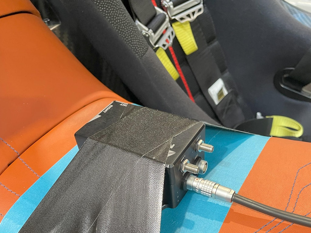

NAVION è una piattaforma di navigazione inerziale Dewesoft per misure precise di posizione, orientamento, velocità ed accelerazione. Un algoritmo basato su filtro di Kalman combina la posizione GNSS con le misure fornite da un'unità di misura inerziale (IMU) basata su MEMS. Questa combinazione di dati garantisce risultati altamente accurati ed affidabili per le applicazioni di monitoraggio ed acquisizione dati.

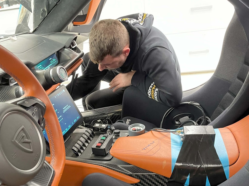

Figura 5. La NAVION è stata fissata con del nastro adesivo al bracciolo dell'auto.

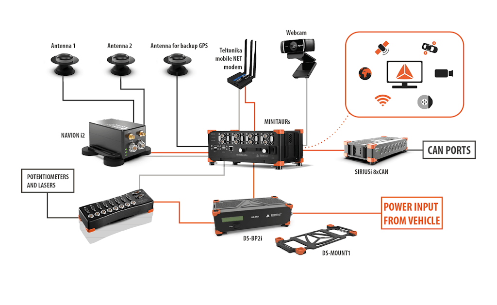

La figura 6. Schemi del sistema Dewesoft.

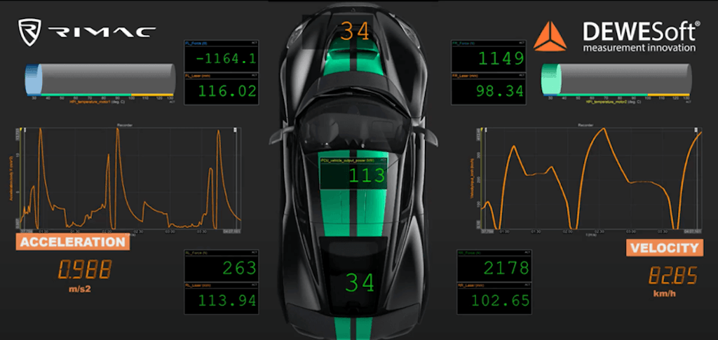

Figura 7. Un display di DewesoftX con i principali parametri di misura monitorati.

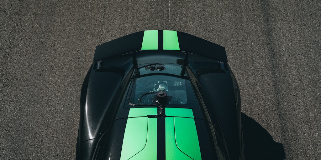

Figura 9. Il sistema Racelogic è stato montato sul tetto della Nevera, mentre le due antenne GPS Dewesoft NAVION e quella GPS secondaria erano sulla parte posteriore del veicolo.
