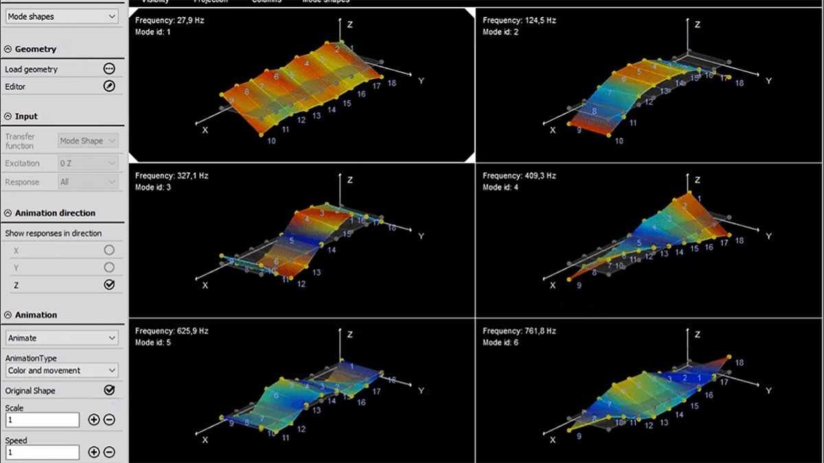

Nella dinamica strutturale le Modal Tests hanno come obiettivo primario l’identificazione di tre parametri che, nel loro complesso, descrivono la risposta comportamentale di una struttura alle vibrazioni: frequenza di risonanza, coefficienti di smorzamento e forme modali. Per poter svolgere tale analisi si fa uso di due metodi EMA (Experimental Modal Analysis) e OMA (Operational Modal Analysis), scelti in funzione delle condizioni di contorno dell’indagine. Entrambe le analisi saranno orientate a stimolare la banda di frequenze alla quale la struttura presenterà la risonanza (definite anche frequenze naturali o proprie) per poi identificare l’esatto valore alle quali subentrano gli effetti di risonanza vibrazionale. Nel metodo EMA si fa uso di una forzante artificiale, come gli shaker per le strutture, i gravi in caduta per i solai e i martelli strumentati per le catene, i tiranti e i solai.
Figura 3. Gli shaker possono essere utilizzati come forzante artificiale per analisi EMA
Qualora non sia possibile imporre una tale forzante, per l’assenza della strumentazione o per la critica condizione della struttura, allora si può fare riferimento alla metodologia OMA, grazie alla quale sarà possibile identificare le frequenze naturali per mezzo del rumore ambientale. Questo processo di analisi avviene con maggiore difficoltà rispetto al precedente poiché le condizioni imposte dal punto di vista vibrazionale non sono note (output only). Una parentesi importante va aperta sul concetto di identificazione delle forme modali e sulla sua differenza con la semplice analisi ODS.
Figura 4. Analisi ODS nel dominio del tempo di una struttura piana
La Operational Deflection Shapes nel dominio del tempo (appunto time domain ODS) mostra graficamente gli spostamenti della struttura ricostruiti per mezzo dei dati acquisiti dai canali sincronizzati, ma non fornisce un'idea della presenza di modi similari o della massa partecipante per ognuna delle frequenze identificate. L’estrazione delle forme modali deve passare per un processo di validazione caratterizzato dall’utilizzo di vari algoritmi non contemplati nella semplice ODS.
