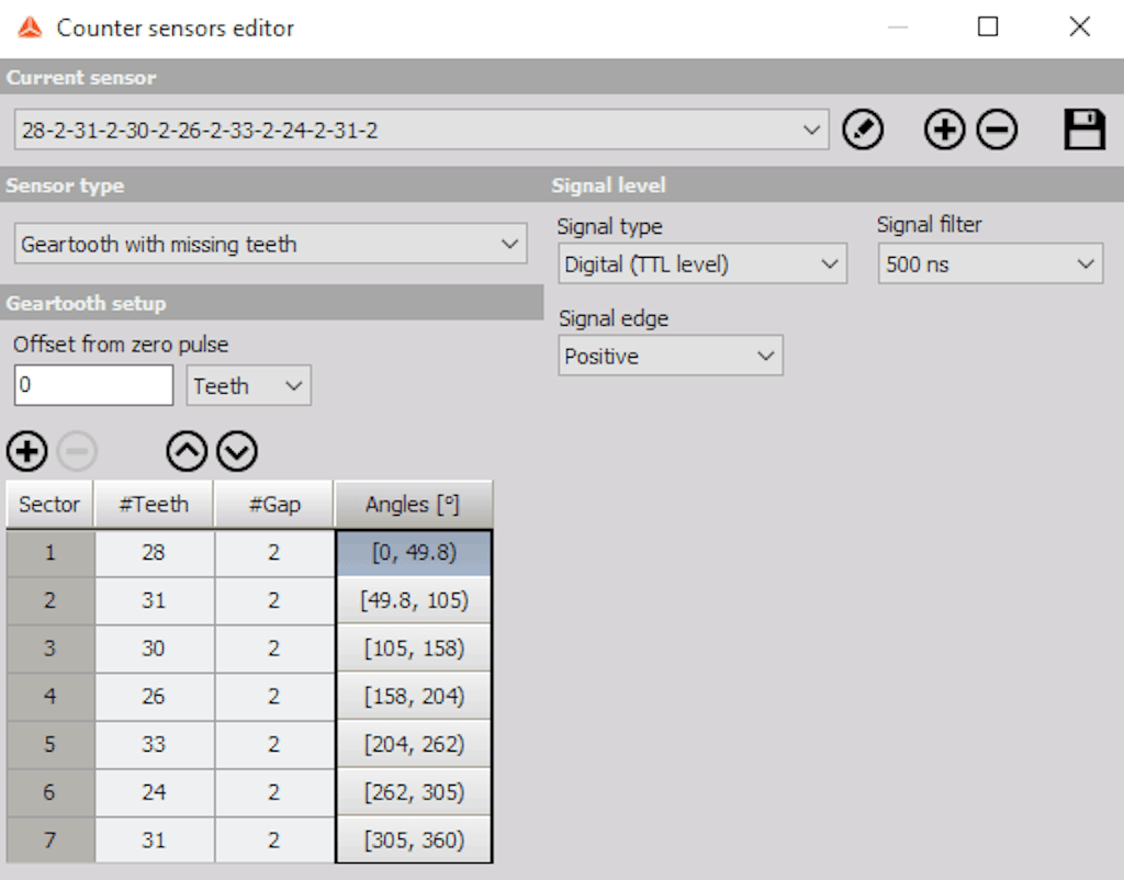

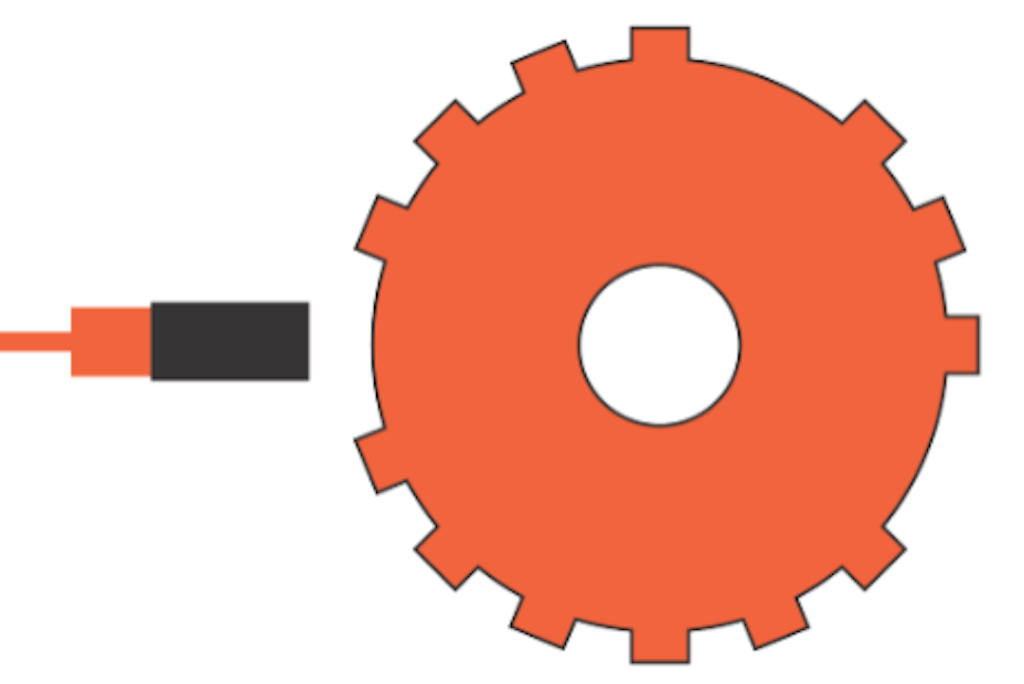

Erweiterte Konfiguration für Zahnradsensoren mit Lücke
Durch die erweiterten Konfigurationsmöglichkeiten werden nun noch viele weitere Zahnradsensoren mit Lücke, wie sie beispielsweise in Motoren im Einsatz sind, unterstützt. Somit sind in vielen Fällen die Indiziermessung Combustion Engine Analyzer) sowie NVH Anwendungen nun ohne zusätzliche Installation von Kurbelwinkel-Sensoren möglich.
Beispiel eines neu unterstützten Zahnradsensors
Damit sind nun fast alle denkbaren Zahnradsensoren mit fehlenden Zähnen abgedeckt. Die Sensoren können eine frei einstellbare Anzahl von Zähnen und Lücken aufweisen, einzig müssen die Zähne alle dieselbe Breite haben und die Lücken Vielfache davon sein. Asymmetrische Zahnradsensoren auf der Kurbelwelle ermöglichen eine genaue Positionsermittlung, noch bevor eine vollständige Umdrehung abgeschlossen ist. Durch die enge Zusammenarbeit mit Motorenherstellern fand dieses Feature eine rasche Umsetzung in der Software.
Beispiel der Sensordefinition
Dieses Feature ist für jeden Countereingang verfügbar und kostenlos.
