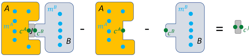

En av de mest använda metoderna för att identifiera förband är dynamisk substrukturering, i synnerhet proceduren som kallas frikoppling. Vid substrukturering delas en sammansatt struktur upp i flera sammankopplade komponentdelsystem.
Betrakta till exempel en sammansatt struktur där ett bultförband kopplar samman två komponenter, se Figur 2. Denna sammanfogade struktur kan delas upp i tre delsystem, de två komponentdelsystemen A och B samt ett tredje delsystem som representerar bultförbandet J. Frikopplingen gör det möjligt att identifiera det dynamiska beteendet hos förbandsdelsystemet J genom att ta bort dynamiken hos delsystemen A och B från dynamiken hos det sammansatta systemet AJB, där A och B mäts individuellt.
Figure 2. Joint identification procedure by decoupling.
För att identifiera förbandet genom frikoppling måste frekvensresponsfunktionerna (FRF) för den sammansatta strukturen och de enskilda komponentdelsystemen mätas. FRF definieras som förhållandet mellan respons och excitation som en funktion av excitationsfrekvensen.

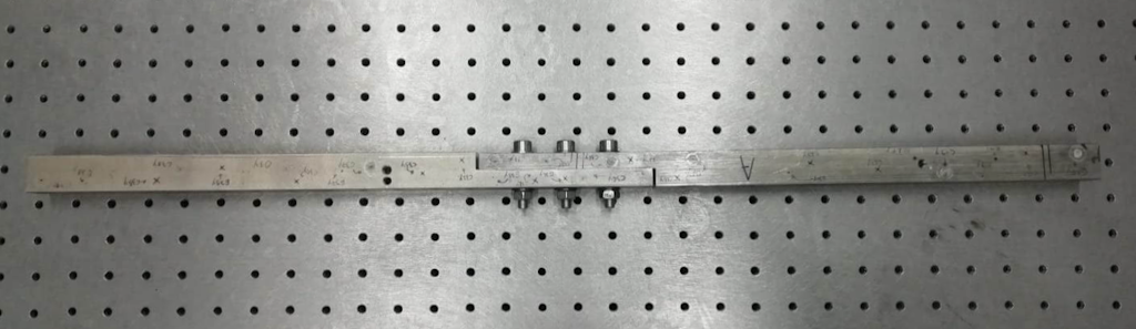

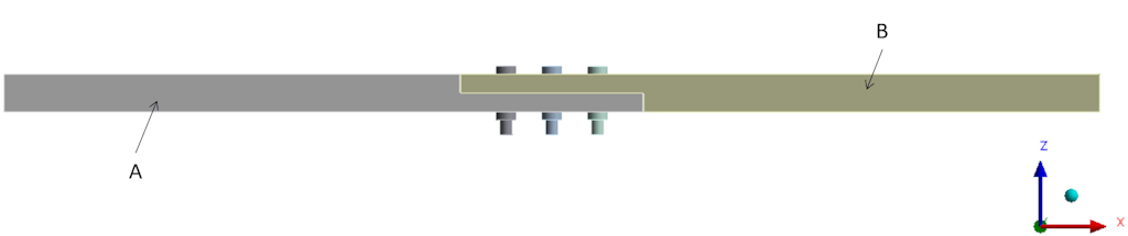

I vårt experiment använde vi frikoppling för att identifiera bultförbandet i ett referensfall som i litteraturen är känt som en Brake Reuss Beam, två stålbalkar som är sammanfogade vid mitten med tre bultar.

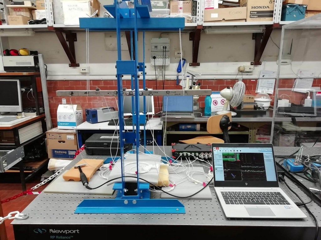

Frekvensresponsfunktionerna för det sammansatta systemet och de enskilda balkarna registrerades med hjälp av DewesoftX-programvarans tillägg för modaltestning.
Detta tillägg innehåller de huvudsakliga verktygen för att registrera FRF:er, med möjlighet att visa FRF:erna och koherensen i realtid för att utvärdera kvaliteten under mätningen. Dessutom kan tillägget extrahera information om den testade strukturen, såsom egenfrekvenser, dämpning och modala deformationer.
Figure 4. Acquisition of the FRF of the assembled system.
Genom 42 excitationspunkter och 42 mätpunkter bestämde vi frekvensresponsfunktionerna för det sammansatta systemet. Vi använde en SIMO-testprocedur (Single Input-Multi Output) där strukturen exciterades med en modalhammare (PCB 086C03), och vi mätte accelerationen vid sju olika punkter med enaxliga accelerometrar (PCB 352A24).
Kraften och accelerationen registrerades med hjälp av ett Dewesoft SIRIUSi-datainsamlingssystem med åtta analoga kanaler, baserat på DualCoreADC®-teknologi med en dubbel 24-bitars analog-till-digital-omvandlare.
Ett anti-aliasingfilter på varje analog kanal gjorde det möjligt att uppnå ett dynamiskt område på 160 dB i tid och frekvens med en samplingsfrekvens på 200 kHz. I detta fall använde vi en samplingsfrekvens på 5000 Hz för att mäta FRF i området 0–1400 Hz.
Vi använde roving hammer-tekniken som finns i tillägget för modaltestning för att mäta alla frekvensresponsfunktioner. När positionerna för de sju accelerometrarna hade fastställts exciterade vi strukturen i alla 42 excitationspunkter. Denna procedur upprepades genom att flytta accelerometrarnas positioner utan att avbryta mätningen.

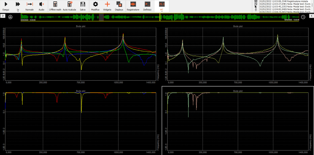

Tillägget för modaltestning gjorde det också möjligt att analysera de utförda mätningarna i efterbearbetningsfasen. Figur 5 visar några av de uppmätta FRF:erna för det sammansatta systemet.
Figure 5. Measured frequency response functions for the assembled system with their coherence.
När vi även hade mätt FRF för de enskilda balkkomponenterna var det möjligt att identifiera förbandets mass- och styvhetsparametrar genom att tillämpa frikopplingsproceduren. Till exempel fann vi ett totalt styvhetsvärde på 9,4e9 N/m och ett värde på 3,1e10 N/m för kontaktstyvheten vid den centrala bulten.
