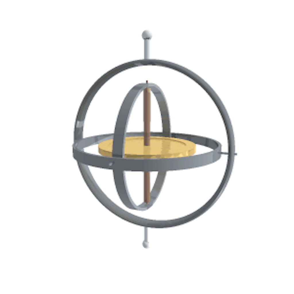

Giroscopios
Los sensores inerciales se crearon mucho antes que los semiconductores. Los giroscopios mecánicos clásicos son estructuras mecánicas que consisten en un rotor giratorio que puede adoptar cualquier orientación.
Debido a la conservación del momento angular, la orientación del rotor no se ve afectada por la inclinación o rotación de cualquier parte del marco exterior o de los cardanes interiores.
Classic mechanical gyroscope, with stable rotor within moving gimbals and outer frame
Hoy en día, el giroscopio mecánico todavía se utiliza mucho en aplicaciones que requieren la mayor precisión y estabilidad a largo plazo. Siguen siendo el sensor preferido, por ejemplo, para los submarinos. Un submarino grande tiene mucho espacio para esta gran estructura mecánica y su peso no es una gran preocupación.
