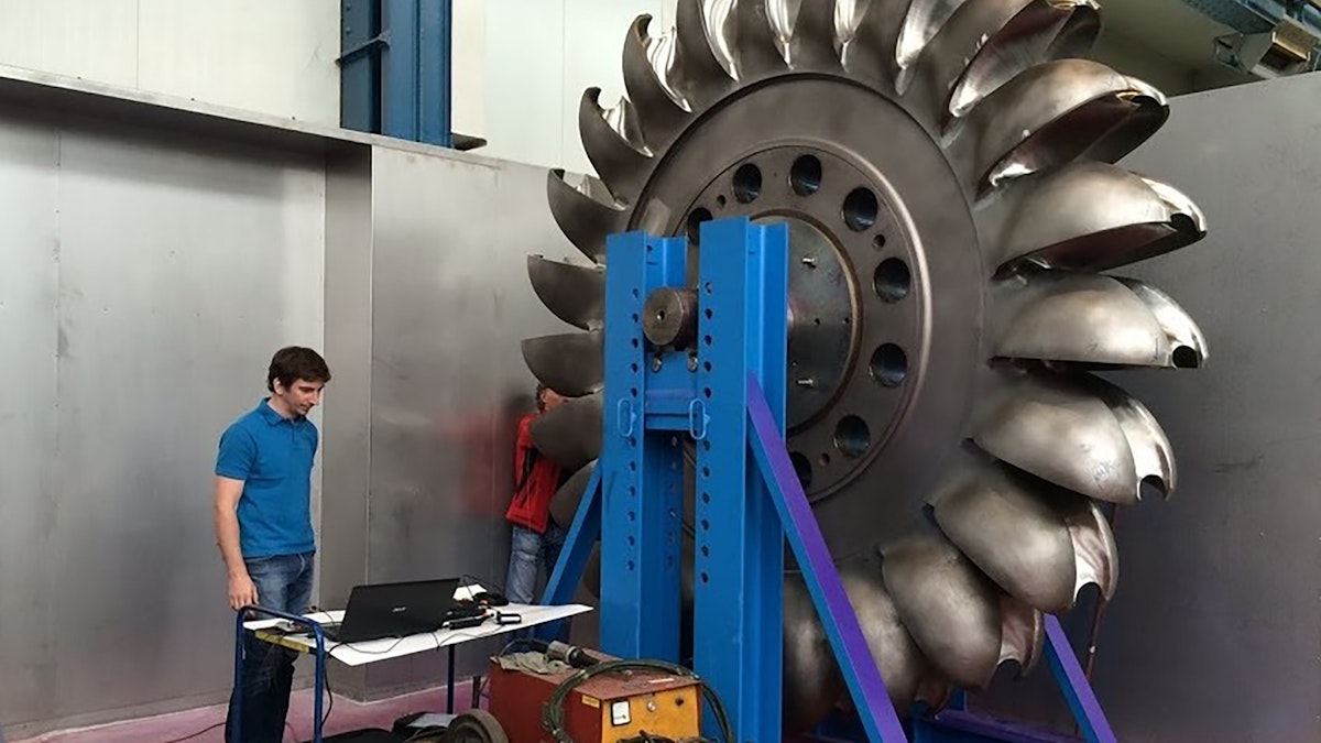

Bei der neu konzipierten Turbine handelt es sich um eine Pelton-Turbine, die im Wesentlichen aus einem sogenannten Laufrad besteht, einer großen runden Scheibe, die auf einer rotierenden Welle montiert ist. Das Laufrad ist mit doppelbecherförmigen Bechern bestückt, die in gleichmäßigen Abständen um das gesamte Rad herum angeordnet sind. Über Düsen wird das Triebwasser in Strahlen auf die Becher geleitet und versetzt so die Turbine in Drehung.
In diesem konkreten Fall hat das Laufrad einen Durchmesser von etwa 4 Metern und wiegt 10 Tonnen. Es ist mit 23 Bechern ausgestattet, wird von sechs Wasserdüsen mit einem Druck von etwa 120 bar angetrieben, läuft mit einer Nenndrehzahl von 500 U/min und erzeugt eine Leistung von 250 MW.

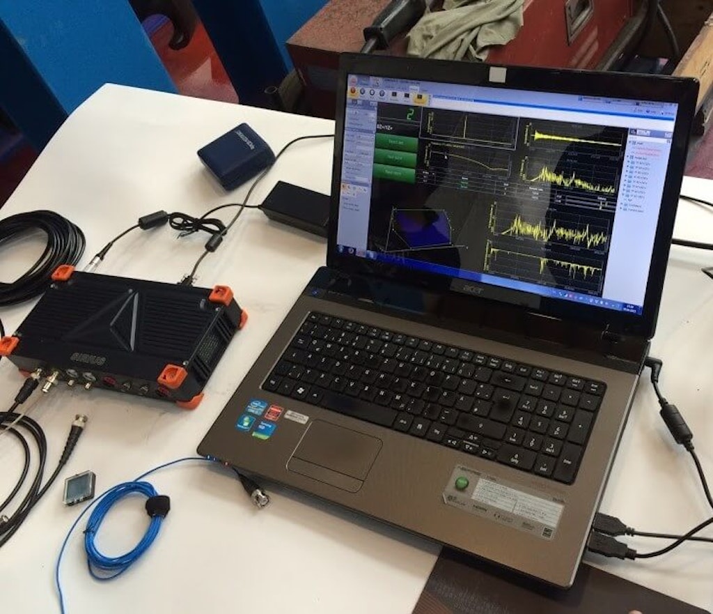

Abb. 1: Das SIRIUS Messmodul wird per USB-Kabel mit einem Standard-Laptop verbunden

In diesem Fall betrachteten wir einen Impulshammer- oder experimentellen Modaltest als angemessene Testmethode. Diese Methode hat den Vorteil, dass nur ein Minimum an Ausrüstung benötigt wird, nämlich ein Impulshammer und ein Sensor.

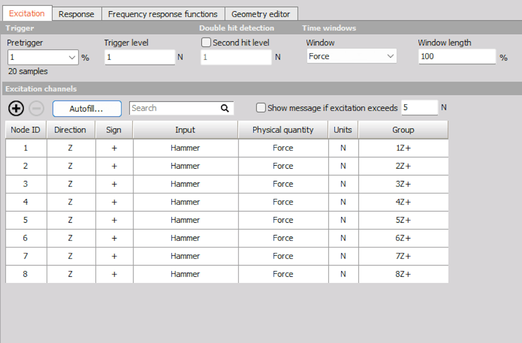

Abb. 2a: Modaltestkonfiguration: Die Registerkarte „Anregung“ zeigt die acht Impulshammer-Anregungspunkte

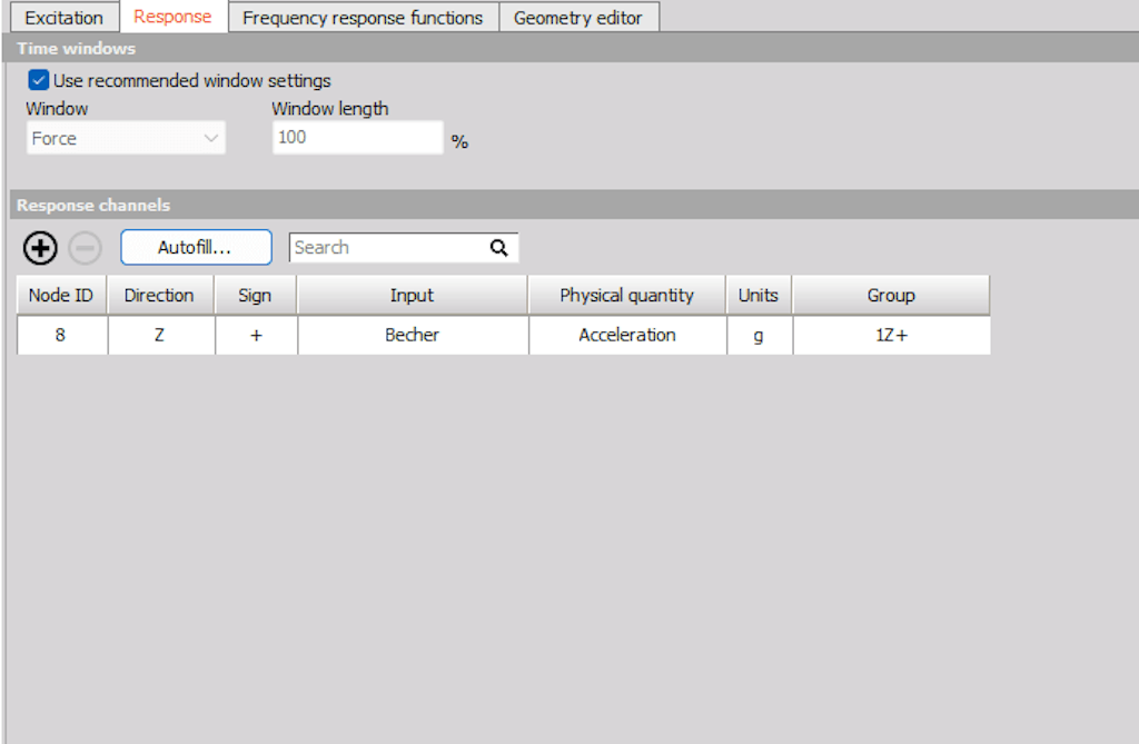

Abb. 2b: Modaltestkonfiguration: Registerkarte „Antwort“ – der Messaufbau erfordert nur einen Sensor

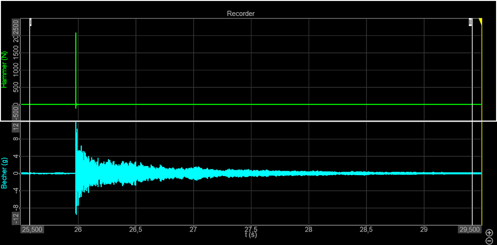

Die verwendete Frequenzauflösung erforderte die Erfassung einer recht großen Datenmenge und eine relativ lange Messzeit für die Berechnung einer FFT (t = 1 / df = 1/0,305 Hz = 3,28 s). Da die massive Stahlkonstruktion eine geringe Dämpfung aufweist, hielt die als Ton wahrnehmbare Schwingung nach jedem Hammerschlag einige Sekunden an. Deshalb war es auch wichtig, zwischen den einzelnen Schlägen ausreichend Zeit verstreichen zu lassen.
Abb. 3: Bei jedem Impulshammerschlag – oben in grün dargestellt – registrierte der Schwingungssensor (unten, blau) einen langen Nachklang, da die massive Metallstruktur eine sehr geringe Dämpfung aufweist

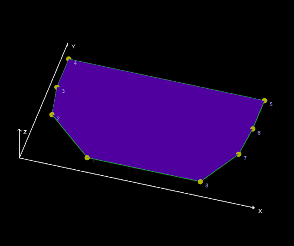

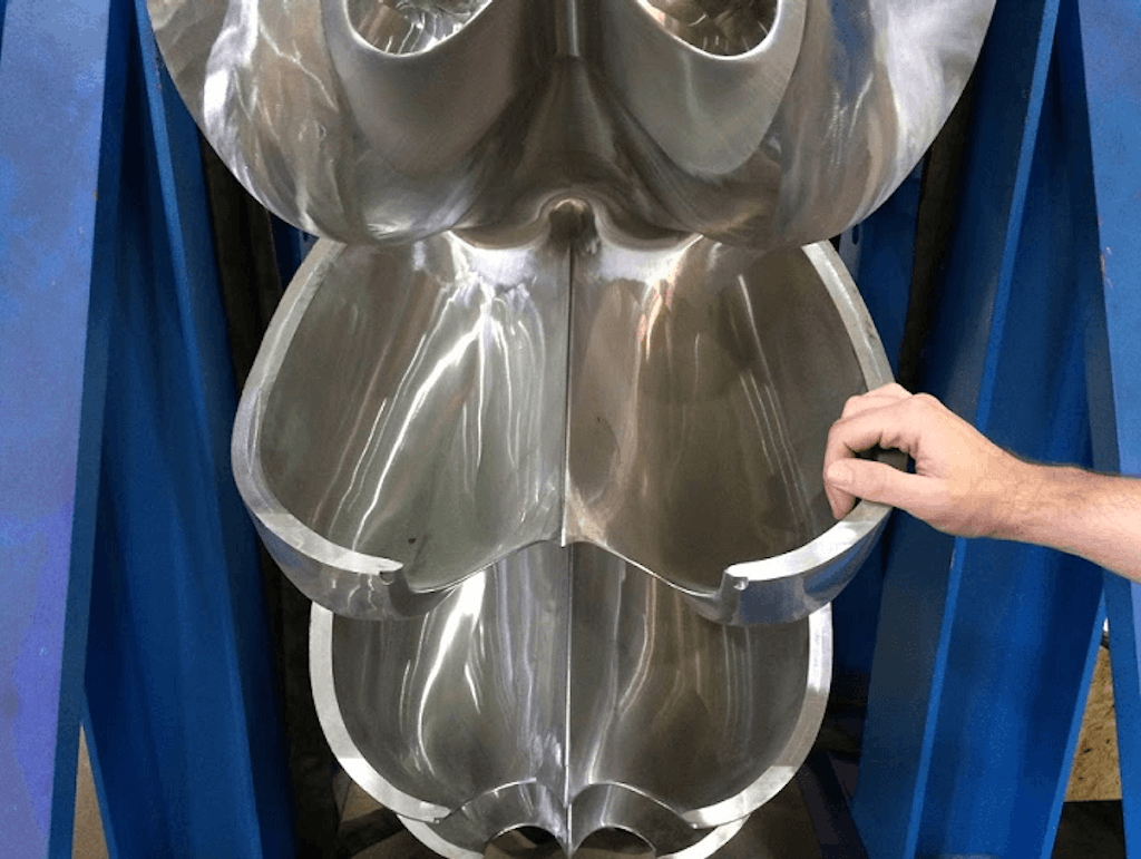

Im Modalgeometrie-Editor der Software vereinfachten wir die Becher zu einer 2D-Form mit acht an der Oberkante angeordneten Anregungspunkten. Zur korrekten Visualisierung und Schattierung der Bewegung verbanden wir diese Punkte durch Linien.
Abb. 4a: Die Form der Becher
Abb. 4b: Das 2D-Softwaremodell der vereinfachten Oberkante

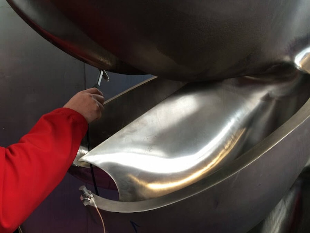

Der Beschleunigungssensor wurde an Punkt 8 angebracht, während wir im Rahmen der Routine mit dem Hammer von Punkt 1 zu Punkt 8 wanderten. Um den Erhalt eines brauchbaren Durchschnittsergebnisses zu gewährleisten, wurde jeder Messpunkt je drei Mal mit einem Hammerschlag angeregt. Auf diese Weise erstellten wir für jeden Becher eine neue Datendatei.
Abb. 5: Der Modalhammer besitzt einen integrierten Kraftsensor, der die Anregung über einen breiten Frequenzbereich misst

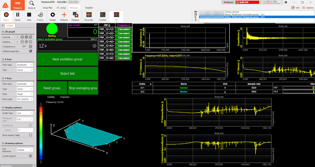

Die Anzeige in Abb. 6 wird standardmäßig sofort nach Beginn der Messung automatisch generiert. Der Messbildschirm ermöglicht die Echtzeitvalidierung der Anregungs- und Antwortsignale im Zeit- und Frequenzbereich zur schnellen Identifizierung von Doppelschlägen und Wiederholungen sowie zur Kontrolle von Übertragungsfunktion und Kohärenz.
Die Software markiert den aktuell gemessenen Punkt in rot. Die Geometrie kann per Maus in 3D gedreht werden, und es stehen mehrere Visualisierungsoptionen wie Draufsicht, Seitenansicht, orthogonale Ansicht und unverformte Form im Hintergrund zur Verfügung.
Abb. 6: Automatisch generierter Bildschirm für eine schnelle Benutzerführung

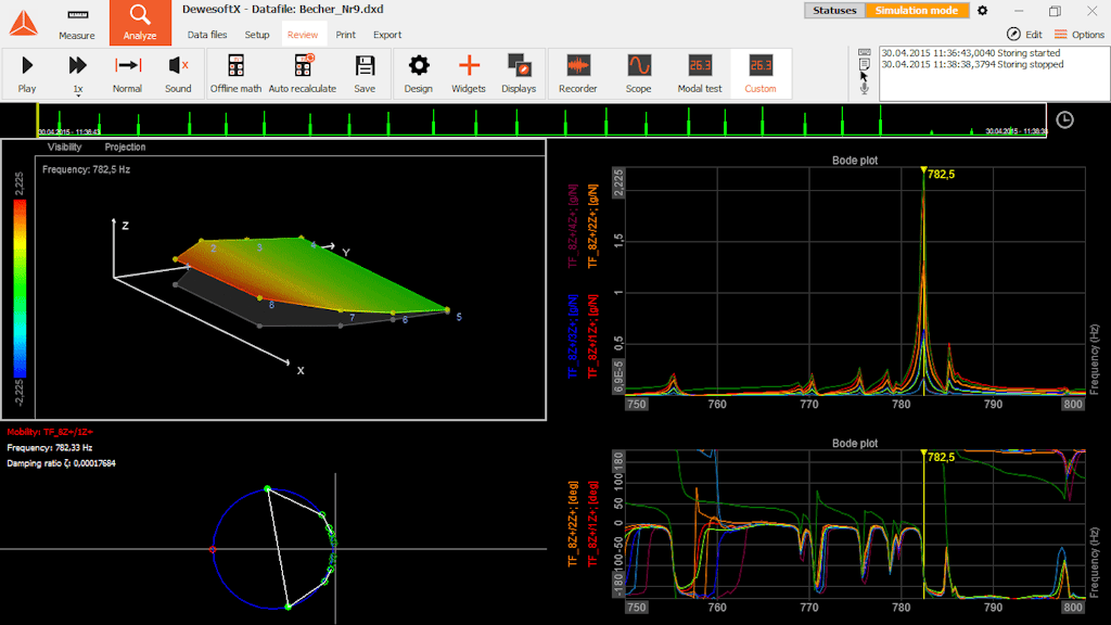

Nach Abschluss der Messungen wechselten wir zum vordefinierten Bildschirm „Modaltest – Analyse“, um alle Übertragungsfunktionen – die Amplituden und die Phasen – in einem Bode-Diagramm zu untersuchen. Wenn sich die Phase um 180 Grad dreht und die Amplitude maximal ist, deutet dies auf eine Resonanz hin.
Frequenz und Dämpfung
Das Spektrum zeigte zahlreiche Resonanzen in einem schmalen Band (in Abb. 7 haben wir in den Bereich von 750–800 Hz gezoomt). Zu diesem Zeitpunkt waren wir hauptsächlich an unserer ersten Mode bei etwa 780 Hz interessiert. Hier erleichtert die lineare Skalierung der y-Achse das Auffinden des dominanten Peaks.
Der Modalkreis bot die Möglichkeit zum Erhalt genauerer Ergebnisse aus unserem experimentellen Modaltest. Er interpoliert zwischen den FFT-Linien. Die Strukturanimation unten zeigt eine sehr schöne Darstellung der ersten Mode (Auf-/Abwärtsbewegung der Becher, unverformte Struktur in hellgrau). Beachten Sie den geringen Dämpfungsfaktor, der durch die massive Stahlstruktur bedingt ist.
Abb. 7: Vorkonfigurierter Bildschirm für die schnelle Datenvalidierung
