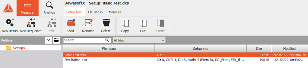

Gerenciamento de configurações (Setup management)
Quando você abre o DewesoftX, ele automaticamente vai para a janela de arquivos de configurações (Setup files), onde você verá qualquer setup já existente. Para carregar um deles, dê um duplo-click no nome do arquivo e suas configurações serão restauradas.
Figure 1: Gerenciamento de configurações
Vamos criar um novo setup do zero e aprender como funciona. Por favor clique no ícone Nova Configuração (ele se parece com duas engrenagens pretas), e ele irá te levar a tela de Configurações de Canal (Channel setup), como mostrado abaixo.

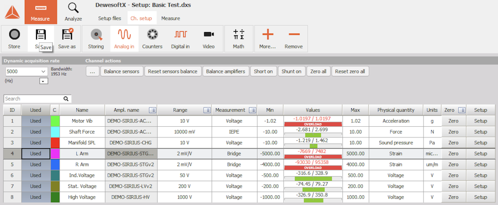

A tela de configurações de canal
Seu sistema irá mostrar varios tipos e quantidades de canais de entrada dependendo do seu hardware Dewesoft. Por favor note que o ícone Entrada Analógica está ativo por default, então suas entradas analógicas são apresentadas na parte central da janela.
Nota
OBSERVAÇÃO: se você não possui nenhum hardware DAQ, é possível utilizar o DewesoftX no modo demonstração. Basta clicar com o botão direito do mouse nos botões da coluna "Nome do Amplificador" para escolher amplificadores virtuais "de demonstração" para cada canal. Usamos esse método para criar as capturas de tela abaixo. Você pode selecionar módulos USB (SIRIUS, DEWE-43A), módulos RT DAQ (IOLITE, KRYPTON, XHS), e módulos EtherCAT (KRYPTON, IOLITE).
Figura 2: Janela de configurações do canal
Você pode habilitar canais para gravação alternando o botão “Utilizado” no lado esquerdo da lista. Na captura de tela acima, todos os canais analógicos serão gravados. Entretanto, você pode alternar qualquer canal para “Não Utilizado”  com um único clique.
Cores são designadas por padrão, mas pode-se alterá-las clicando em qualquer ícone de cor. Canais também são nomeados por padrão, mas você pode alterar os nomes como desejar. É simples assim. Outras colunas mostram informações essenciais sobre cada canal. Note o gráfico de barra móvel apresentando os Valores de entrada “ao vivo”. Configurações de limites e unidades de engenharia são também mostradas na grade.
As duas colunas finais são botões:
  • O botão Zero remove o offset do sinal DC, ajustando sua linha base para 0.
  • O botão Configuração é descrito no próximo parágrafo.

Entradas analógicas
Clique em Configurações (Setup) de qualquer canal analógico, e um diálogo gráfico de configuração irá aparecer:
Figure 3: Diálogo de configurações de Amplificador
Aqui, você pode selecionar sua faixa de medição, definir suas unidades e escalas de engenharia, e mais. Esse diálogo se adapta automaticamente à amplificação de entrada neste canal. Um amplificador com extensômetro possui configurações diferentes das de um termopar ou acelerômetro. A tela de configuração muda automaticamente para se adaptar. Devido a estreita conexão entre softtware e hardware, o DSX sabe qual amplificador é em cada canal. A captura de tela acima mostra uma configuração típica de amplificador de tensão. As linhas de sinal e até a pinagem do conector são dispostas graficamente.

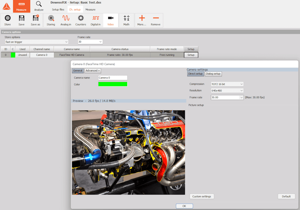

Entrada de vídeo
Câmeras de alta velocidade de sincronização estão disponíveis, mas web cameras DirectX baratas também estão para aplicações menos demantosas. Webcams utilizam o software para sincronização dentro de algumas centenas de milissegundos. Em contraste, câmeras Dewesoft são sincronizadas por hardware com microssegundos de alinhamento de dados. Elas gravam vídeo em velocidades mais elevadas do que webcams comuns.
Figure 6: Janela de configuração de câmera de vídeo
O vídeo adiciona contextos essenciais para seus dados. Observar como o teste se aparenta te ajuda a entender o significado dos dados. Quando os dados são representados graficamente, é mais fácil visualizar tendências e detectar anomalias. Abaixo, uma reprodução de um teste de retransmissão usando uma DS-CAM rápida.
Figure 7: Medição do teste de batida com vídeo utilizando uma DS-CAM sincronizada.

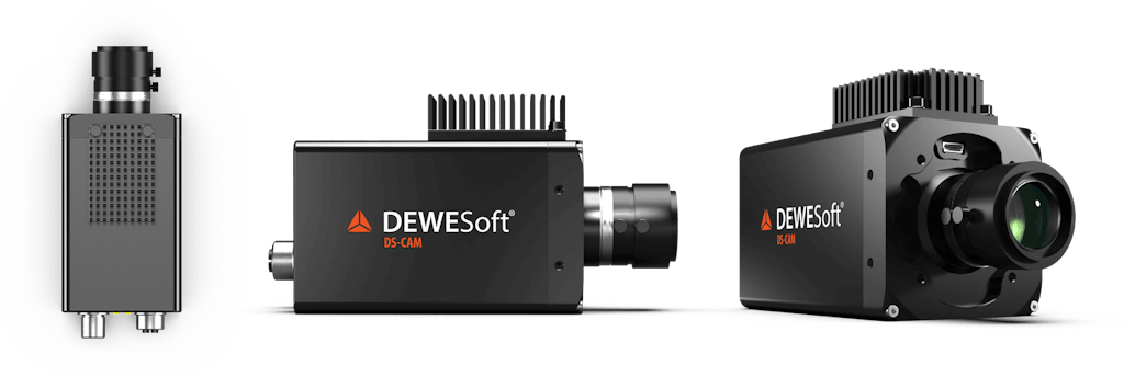

Figure 8: Vários modelos DS-CAM
Conecte uma ou mais de nossas câmeras industriais da série DS para velocidades mais rápidas e sincronização perfeita. As câmeras DS-CAM oferecem vídeo de alta velocidade com até 333 quadros por segundo (fps) em resolução Full HD. Reduzindo a resolução, você pode atingir até 600 fps. Usando uma de nossas interfaces CAM-BOX, são possíveis sistemas com oito câmeras, cada uma operando a 333 fps em resolução Full HD.

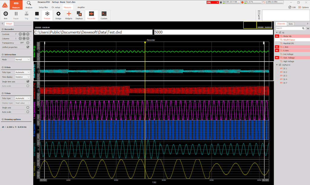

O modo de medição
Clique em Medição na barra de menu para mostrar suas telas. Uma tela padrão de Gravador irá aparecer. Essa tela tem um ícone proeminente na barra de menu horizontal.
O lado esquerdo da tela apresenta as propriedades do widget selecionado. Aqui é onde você pode configurar como será apresentado e como será o comportamento. Por exemplo, talvez você queira os dados mostrados como RMS ou AVE ao invés de forma de onda pico-a-pico. Você também pode controlar as linhas de grid e outros aspectos visuais de sua widget.
Figure 9: A tela de gravação padrão
O lado direito da tela apresenta a lista de canais. Todos os canais que você definiu como para Uso na janela de configuração são apresentados aqui. Atribuindo-os para serem apresentados em uma widget é fácil, apenas selecione a widget e então clique no canal contido na lista.

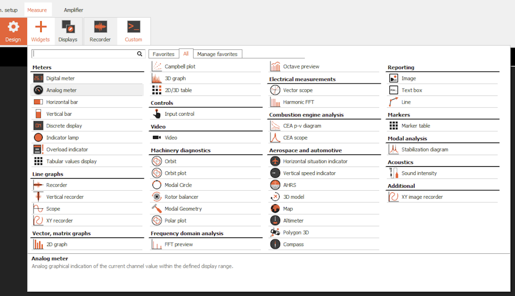

Widgets de exibição
Clicando no ícone + widgets faz com que se apresentem uma lista deles. Você pode exibir apenas seus favoritos ou todos eles, fica a seu critério. Se você deseja adicionar um novo gráfico de osciloscópio, clique nele da lista de widgets, e ele aparecerá na tela. O DSX irá ativar o modo de design automaticamente para que você possa mover os canais livremente, dimensioná-los, designar canais à eles, e ajustar suas configurações. Feito?
Desclique o botão Design, e você está pronto para seguir.
Figure 10: Tela de seleção de widgets.

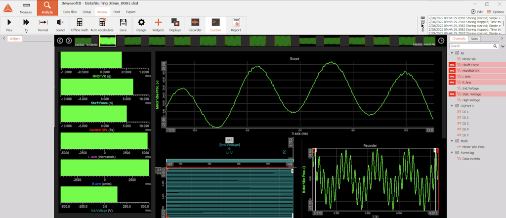

Janelas de exibição customizadas - mais fácil do que nunca criar e organizar
Aqui está um exemplo de uma tela customizada que levou apenas cinco minutos para ser criada. Selecione suas widgets, então aponte e clique para dimensioná-los e movê-los para o lugar certo, atribuir canais e definir suas prioridades. As possibilidades são ilimitadas. Você pode criar quantas telas quiser, além de projetar e nomeá-las livremente.
Figure 11: Projetar telas personalizadas

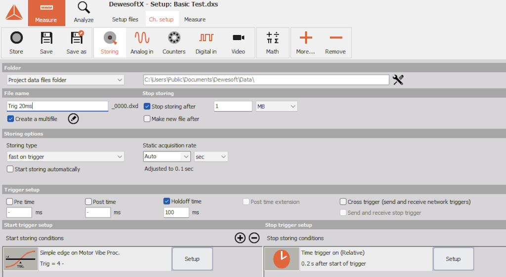

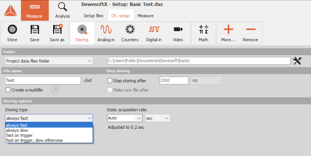

Opções de armazenamento e acionamento
Você pode gravar continuamente quando necessário. Apenas clique ARMAZENAR, e a gravação irá começar. Muitas aplicações necessitam de acionamento (triggering). Nós tornamos isso fácil de configurar o sistema para gravar precisamente o que você deseja.
Figure 12: Tela de configuração do gatilho (trigger)
Modos de armazenamento
A menos que você altere, o DewesoftX operará no modo de armazenamento padrão, “sempre rápido”. Ele funcionará como um gravador de fita, gravando continuamente na taxa de amostragem dinâmica selecionada.
Figure 13: Seleção do modo de armazenamento
Se você deseja acionar o sistema baseado em um ou mais níveis de sinal, use o modo de armazenamento “fast and trigger”. Ao fazer isso, os controles de configuração do gatilho aparecerão automaticamente. Com esses controles, você pode definir as condições que darão início a gravação e as condições que irão interrompê-la. Você pode decidir como acionar ao escolher um canal para iniciar ou interromper o acionamento. Você pode acionar a partida do sinal do pico a pico, da média, ou do valor RMS. Você também pode optar por acionar na inclinação positiva ou negativa de uma curva.
Configuração do gatilho (trigger)
Você pode também usar um tempo relativo ao começo ou final da gravação. Por exemplo: você pode querer iniciar a gravação baseado em um nível de sinal e gravar por três minutos antes de interromper a gravação—ou uma hora—o que preferir. Usando tempo absoluto para parar ou iniciar uma gravação também é possível. Por exemplo, você pode configurar o DewesoftX para gravar diariamente entre 3:00 e 4:45 da manhã. As opções são intermináveis.
Figure 14: configuração de gatilho

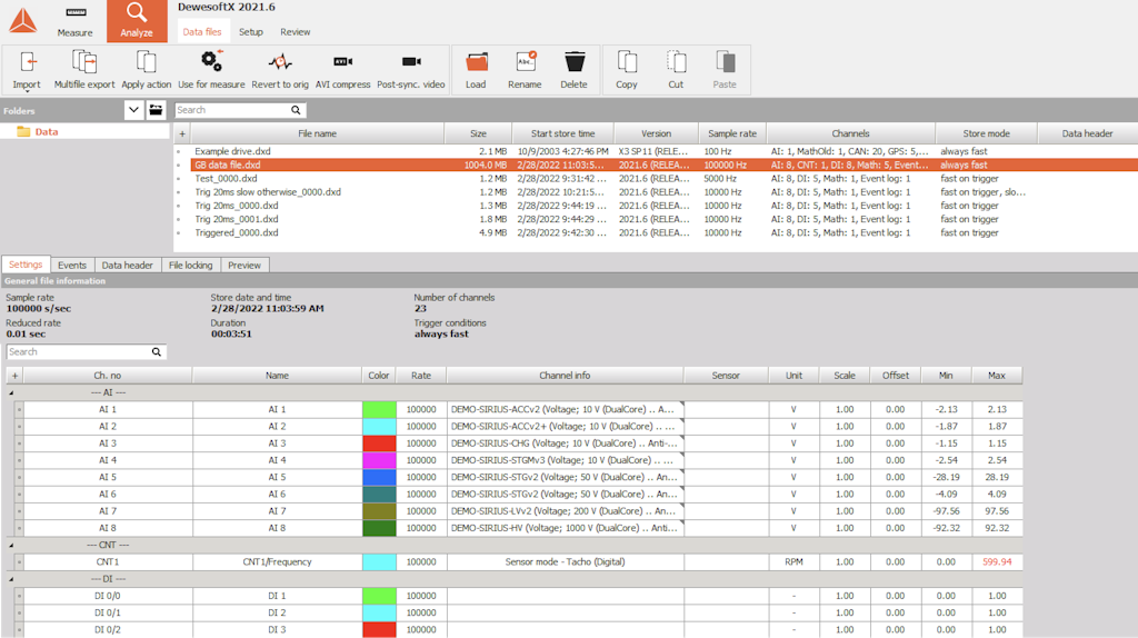

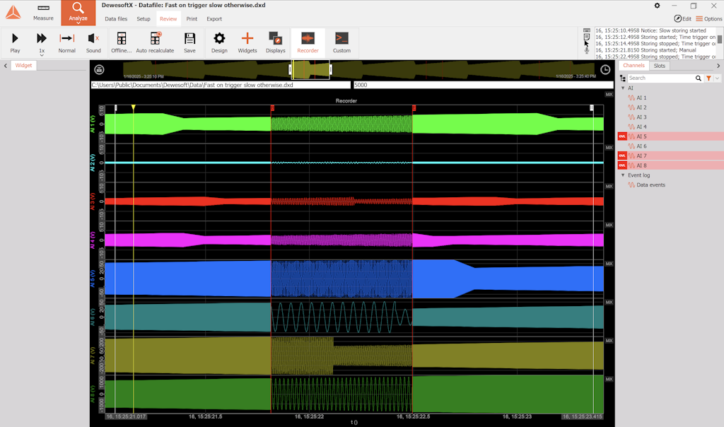

Salvamento e re-carregamento de grandes arquivos de dados
Nada seria mais frustrante do que gravar um arquivo que leva minutos ou até horas para abrir. Isso nunca acontece com o DewesoftX. Arquivos de tamanho normal abrem em um piscar de olhos, e mesmo os maiores abrem em apenas alguns segundos. No modo Analisar, o DewesoftX exibe todos os arquivos de dados que você capturou. Clicar em qualquer um deles mostra informações essenciais na metade inferior da tela. Isso inclui uma lista de canais, o modo de armazenamento, a taxa de amostragem utilizada e muito mais.
Pronto para revisar os dados? Clique duas vezes no nome do arquivo e ele será recarregado instantaneamente. As telas que você criou também serão recarregadas.
Figure 17: Escolhendo um arquivo de dados no modo de análise
Re-carregamento rápido
Até mesmo arquivos com tamanho de gigabyte abrem em menos de um segundo, como o arquivo de 10 GB abaixo. Os gráficos do gravador mostram todo o conjunto de dados ao abrir um arquivo. Deseja ampliar? Clique no gráfico, arraste para a direita e solte. Isso posiciona os cursores verticais no início e no final de onde você deseja ampliar. Agora, clique uma vez entre os cursores e essa área será ampliada instantaneamente entre os cursores. Não é o suficiente? Clique, arraste e amplie para fazer isso novamente. E novamente. Não há limite. Se você for longe demais, basta clicar com o botão direito entre os cursores para recuar uma vez ou quantas vezes forem necessárias.
Figure 18: Até mesmo os maiores arquivos de dados carregam em segundos

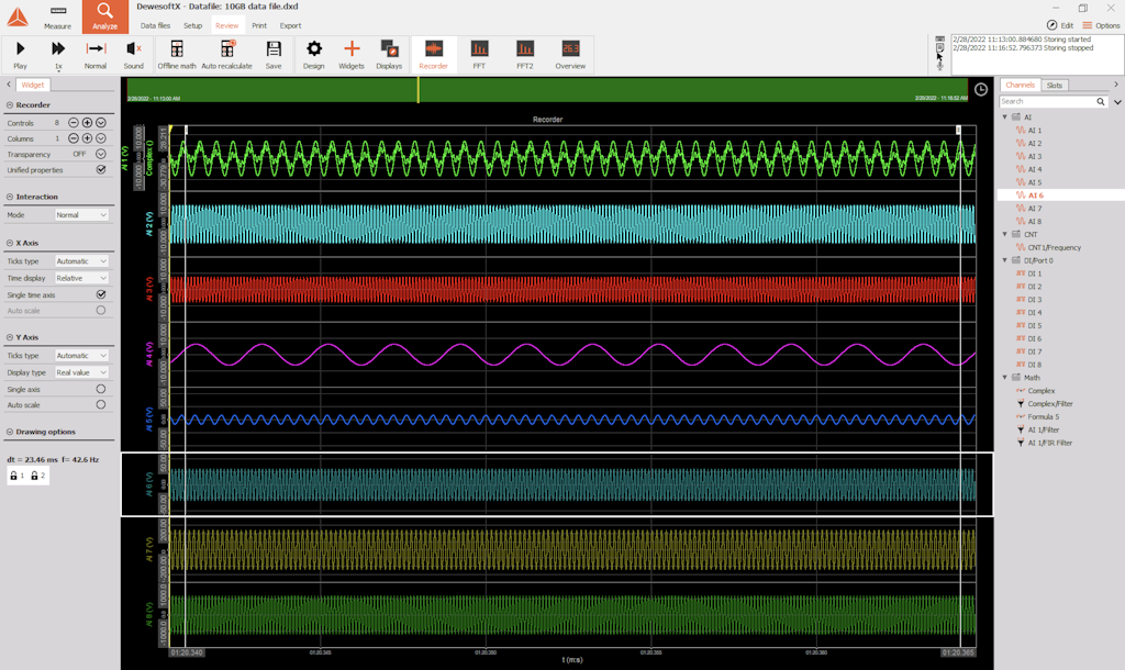

Pós processamento rápido
Lembra daqueles canais matemáticos que você configurou antes de gravar? Após a gravação, você também pode criar ou editar canais matemáticos existentes no modo “Analise”. Ao editar uma função matemática existente, o DewesoftX recalcula os dados. Ou, ao criar um novo canal matemático, o DewesoftX processa os números para você.
No modo “Analise”, os gráficos do gravador possuem cursores que permitem aumentar e diminuir o zoom. Os cursores também mostram os valores medidos onde eles se cruzam com os dados. Observe o cursor amarelo na parte superior da tela e nos gráficos de histórico de tempo durante a reprodução. Você pode segurar esse cursor e movê-lo pelos dados. Todos os canais, incluindo as exibições de vídeo e GPS, são sincronizados com ele.
Figure 19: Captura e replay sincronizados

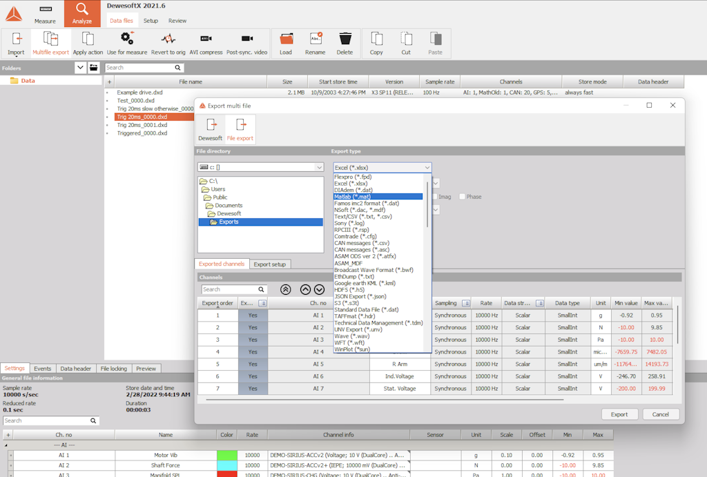

Exportando seus dados
DewesoftX provém uma fácil exportação de dados para uma vasta gama de formatos de dados, e a lista continua crescendo. Excel, FlexPro, e MATLAB são populares, mas muitos outros formatos estão disponíveis. Você pode exportar todos os seus dados ou apenas uma seleção.
Figure 20: Exporte seus dados para uma variedade de formatos

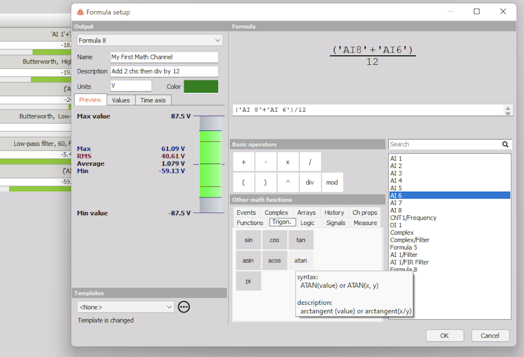

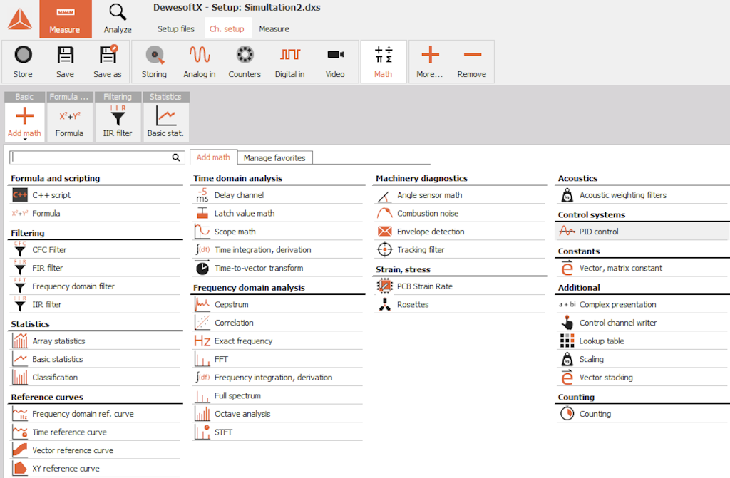

Crie canais matemáticos
Funções matemáticas são ótimas, mas você não deveria necessitar um doutorado para utilizá-las. DewesoftX torna fácil de criar uma grande quantidade de funções matemáticas poderosas e aplicá-las aos seus dados.
Adicionando funções matemáticas
Clicar no botão Adicionar Matemática revelará um conjunto completo de funções matemáticas predefinidas. Você pode até definir quais serão exibidas na tela principal de matemática, marcando-as como "favoritas" aqui para não precisar pesquisar na lista na próxima vez. Essas funções são agrupadas por tipo, como:
  • Fórmulas e Scripts,
  • Filtragem,
  • Estatística,
  • Curvas de Referência,
  • Análise no Domínio do Tempo,
  • Análise no Domínio da Frequência,
  • Diagnóstico de Máquinas,
  • Acústica,
  • Deformação/Tensão,
  • etc.
Figure 21: Escolha os tipos de funções matemáticas que você necessita

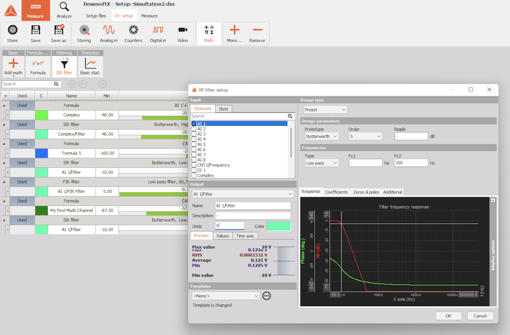

Editor de fórmulas gráficas
Você pode criar sua fórmula clicando nos operadores e funções mostrados abaixo. Observe a ampla variedade de funções na seção com guias. Elas incluem matemática básica, trigonometria, lógica booleana, matrizes, sinais e funções de medição.
Figure 22: O editor de fórmulas matemáticas gráficas.
Criador de filtros
Vários tipos de filtros estão incluídos, incluindo FIR e IIR. Escolha o tipo, selecione seu(s) canal(is) e faça algumas outras escolhas, e ele será criado para você. É importante observar que seu canal bruto não é afetado. Os filtros se tornam um novo canal gravado em paralelo com seu canal bruto. Você pode alterar as configurações do filtro após a gravação, e o DewesoftX recalcula o canal de acordo.
Figure 23: Tela de configuração do filtro IIR

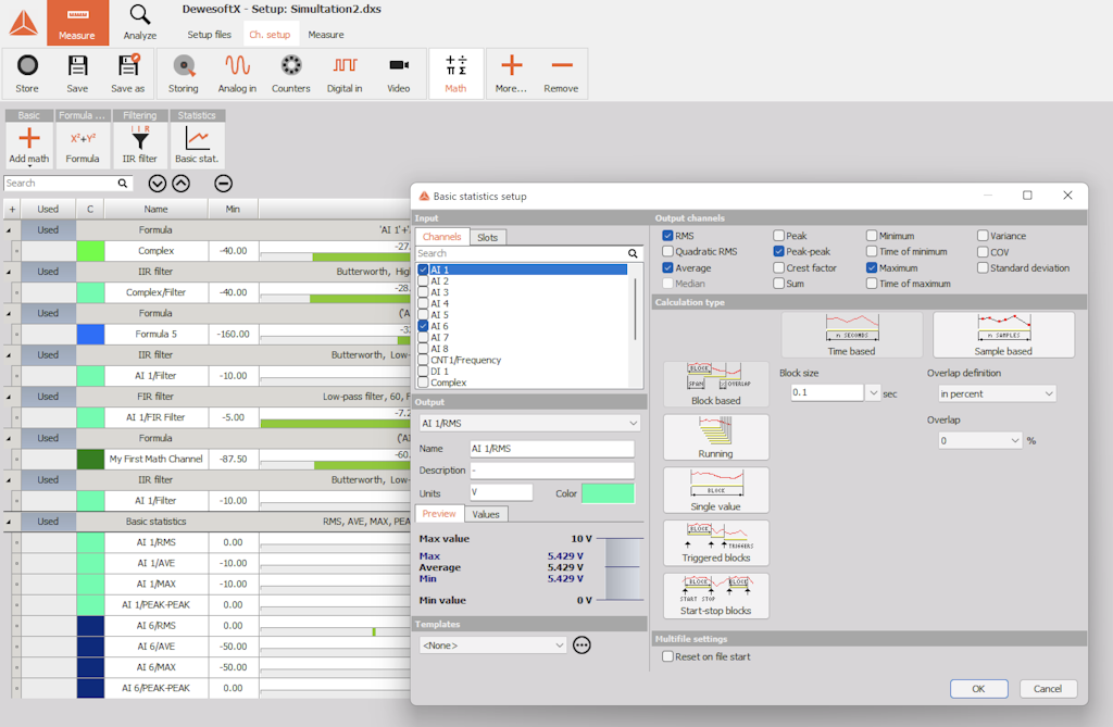

Cálculo automático de estatísticas básicas
O DewesoftX pode extrair mais significado dos seus dados, como RMS, mínimo, máximo, fator de crista, etc. Basta marcar os que você deseja para qualquer um ou todos os seus canais de entrada.
Figure 24: Configurações de estatística básica
