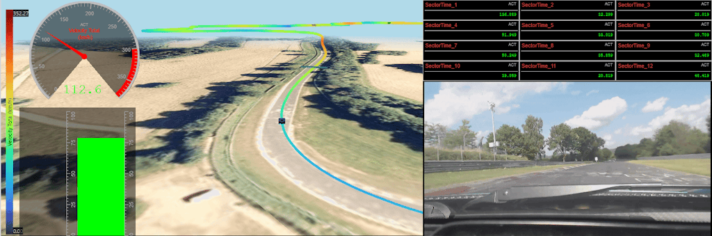

Transmisión de Datos "En Vivo" Mediante Telemetría
Captura de pantalla de telemetría en vivo: el velocímetro muestra una velocidad de 313,5 km/h.
Los ingenieros de Bugatti Rimac pidieron a Dewesoft que les ayudara con la telemetría y el posicionamiento de Nevera. "Telemetría" significa enviar datos en tiempo real a una ubicación remota. El término se utiliza ampliamente en aplicaciones aeroespaciales e incluso sanitarias.
 La telemetría "en vivo" es una herramienta crucial que proporciona a los ingenieros de pruebas automotrices información en tiempo real sobre el desempeño de un vehículo. Esta información permite a los ingenieros tomar decisiones estratégicas durante una carrera y adaptarse a condiciones que cambian dinámicamente.

Trabajando juntos, los ingenieros de Dewesoft y Rimac configuraron un sistema para recopilar y almacenar todos estos datos críticos. Utilizando un módem celular y un software, configuraron el sistema para "transmitir en vivo" datos desde el automóvil a una estación de monitoreo en la vía.
 Los datos de los sensores en tiempo real se podían observar sin importar dónde se encontraba el automóvil en la pista o qué tan rápido iba. El sistema también permitió comunicarse con el piloto durante la carrera. El conductor podía ver datos importantes en un monitor de pantalla táctil Dewesoft DS-DISP dentro del vehículo.
Los ingenieros observan la transmisión de datos de telemetría en vivo desde Nevera
