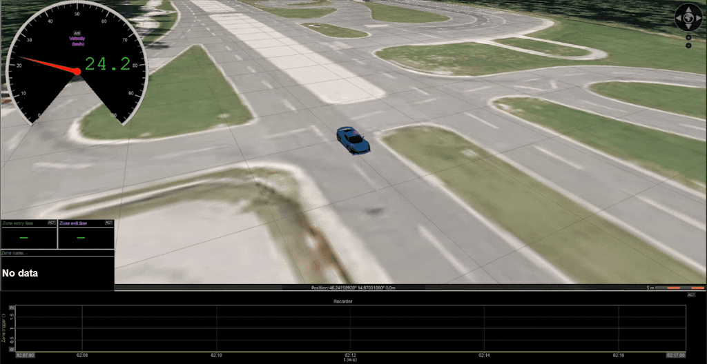

Geofencing i Polygon
Polygon-modulen innehåller nu en ny beräkning kallad geofencing. Med denna utökas modulens flexibilitet och ger ytterligare möjligheter att utnyttja positionsdata i DewesoftX.
Genom att definiera olika zoner i Polygon kan du nu tilldela diskreta värden som triggas och visas när du går in i en specificerad zon. Denna funktion är en idealisk lösning för att exempelvis namnge datafiler baserat på position samt spåra tidpunkter för in- och utpassering i en viss zon.
Geofencing in polygon
Du kan definiera en zon med valfri geometri. Ett av de mest praktiska alternativen är att använda ruttgeometri och importera en .kml-fil. Ruttgeometrin kan redigeras med bredd i valfri riktning och inkluderar både start- och slutlinjer. För en tydligare visuell representation kan du välja mellan Solid- och Outline-visning.
For better visual representation, you can select between Solid and Outline visualization.
Resultatet av geofence-beräkningen är zonnamn, tid för inträde i zonen samt tid för utträde ur zonen, vilket ger möjlighet att även använda denna funktion vid efterbearbetning i kombination med sequencer-verktyget.
