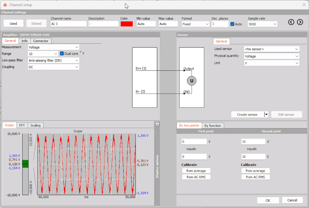

Att använda samma sensorer i olika tester är vanligt vid mätningar. Med insikten om vikten av att spara sensorkonfigurationer för framtida användning introducerar DewesoftX en funktion för att skapa sensorer via Analog Sensor Editor och Channel Setup.
Konfigurationen av analoga sensorer i Channel Setup har genomgått betydande förändringar med ett nytt användargränssnitt som ger en förbättrad upplevelse. Vi introducerar en intuitiv rullgardinsmeny som ger flexibilitet att skapa en sensor, redigera befintliga sensordetaljer, skriva till en TEDS (Transducer Electronic Data Sheet) eller radera ett TEDS-chip.
Alla avancerade sensoralternativ är nu lättillgängliga under en ny flik i Channel Setup-menyn. När en sensor skapas kopplas den automatiskt till din databas för analoga sensorer.
Sensor creation in channel setup
När din sensordatabas är väl konfigurerad kan du enkelt välja en sensor i Analog In-kanalmatrisen under kolumnen Sensor S/N.
Sensorer har vanligtvis unika serienummer och är kopplade till en specifik kanal. I vissa fall behövs dock samma sensorkonfiguration för flera kanaler. Denna uppdatering gör det möjligt att använda samma sensor på olika kanaler. Den andra instansen av sensorn kopplas då bort från databasen, vilket säkerställer att ändringar i databasen inte påverkar dessa frikopplade sensorer. Sensorn i databasen fungerar därmed som en mall som enkelt kan tillämpas på flera kanaler vid behov.
Dessutom kan du skapa frikopplade sensorer direkt i Dewesoft-griden genom att välja alternativet ”Unlinked Sensor”. Trots att de inte är kopplade till databasen fungerar dessa sensorer på samma sätt som övriga sensorer och använder en låst grid-funktion för att förhindra oavsiktliga fel.
