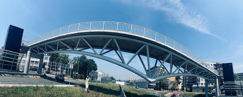

Figura 2. Vista del puente peatonal desde el lado de Łagiewniki

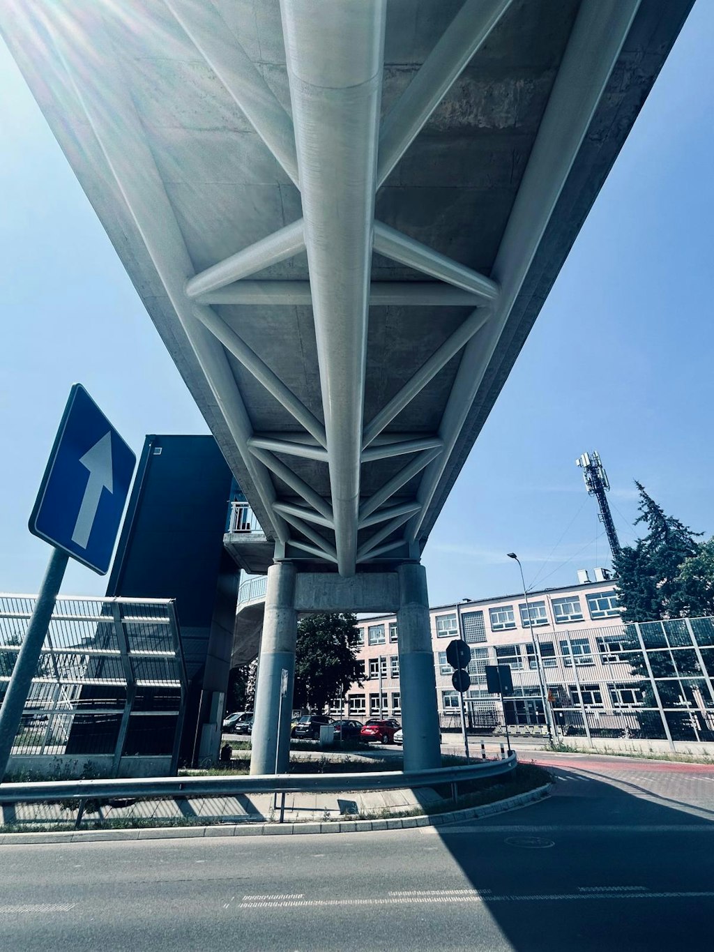

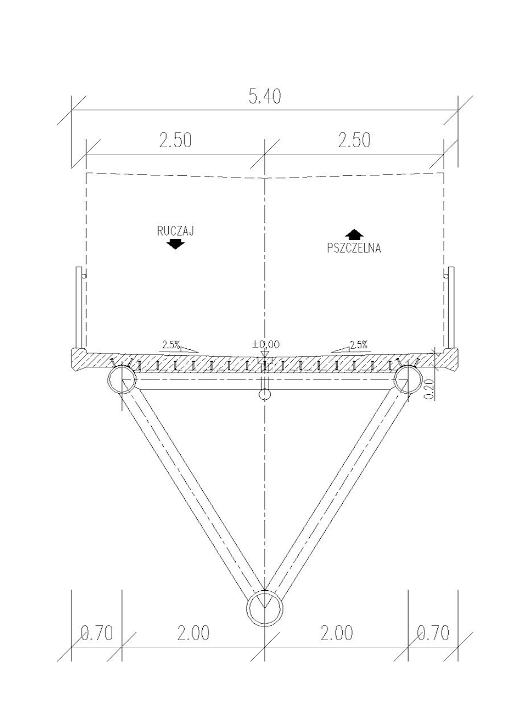

Figura 4. Vista inferior de la sección transversal del puente peatonal
Figura 5. Plano constructivo de la sección transversal en el centro del tramo.

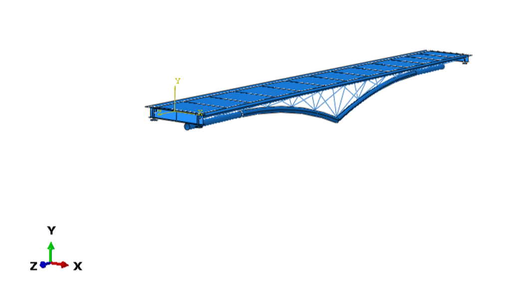

Ensamblamos el modelo de elementos finitos (MEF) del puente peatonal utilizando el software ABAQUS/Standard. Consulte una vista general del modelo en la Figura 6.
Figura 6. Modelo de elementos finitos del puente peatonal.

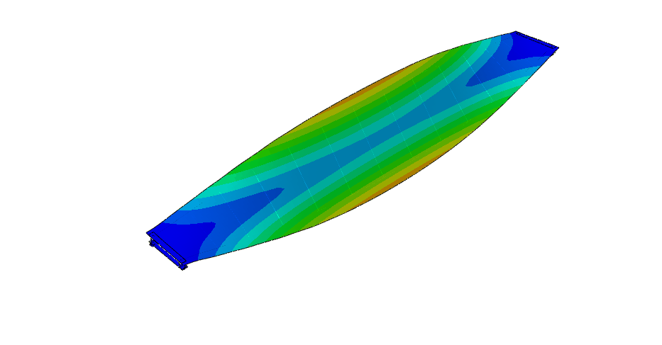

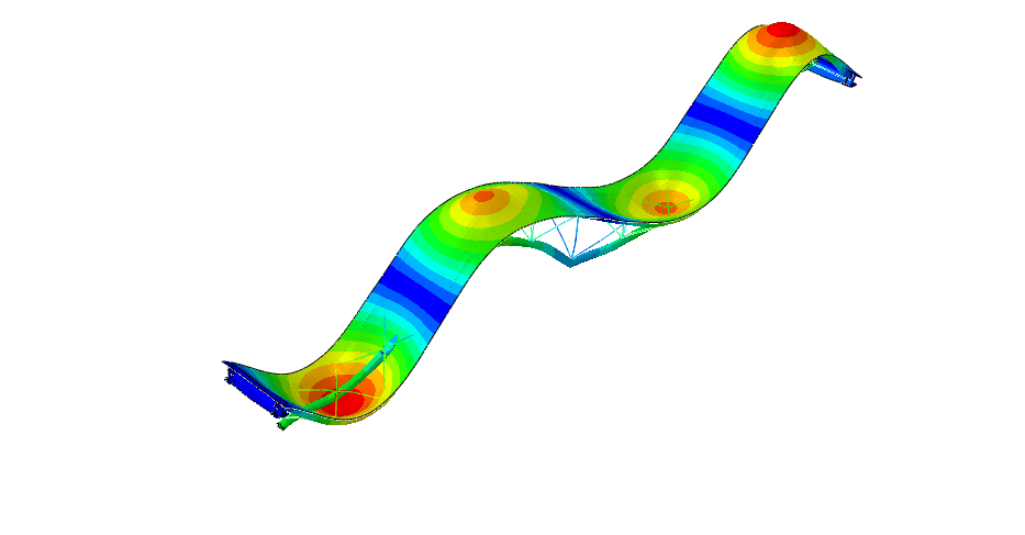

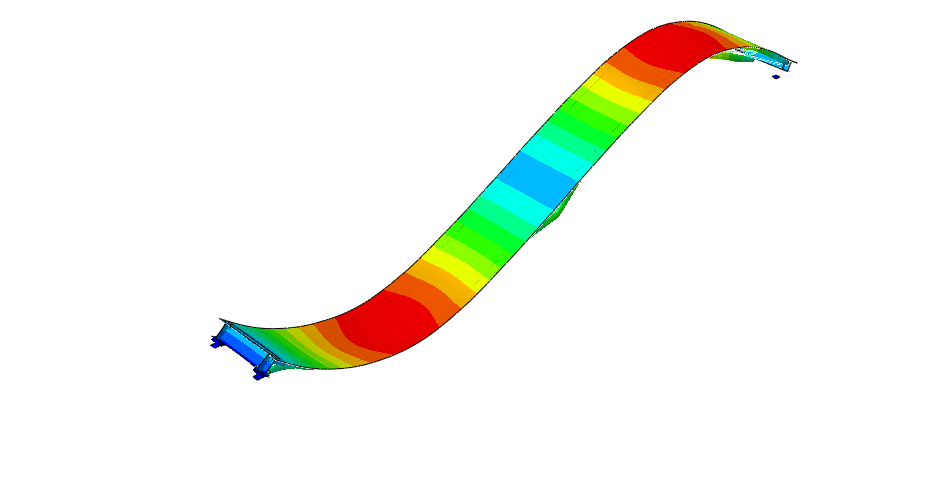

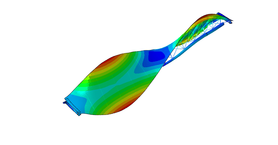

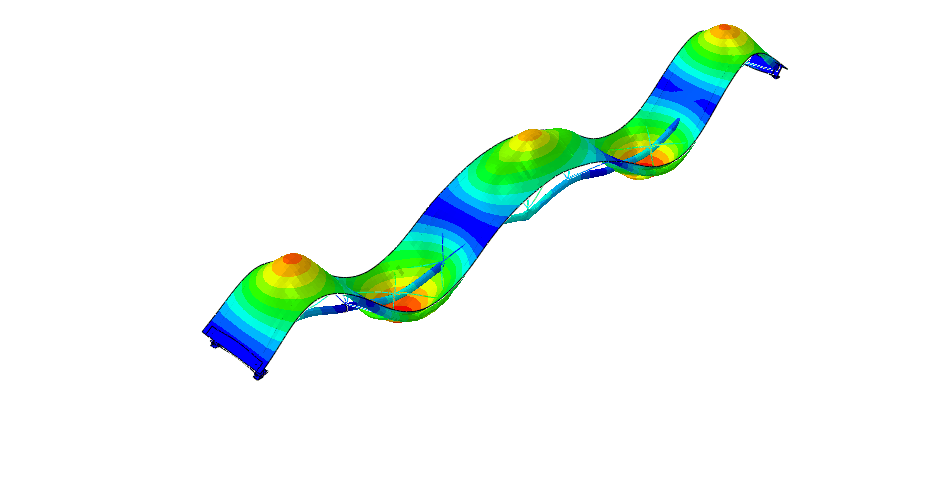

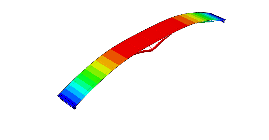

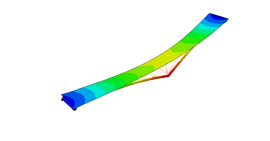

Mode no.1; 2.06 [Hz] Mode no.2; 3.76 [Hz] Mode no.3; 5.56 [Hz]
Mode no.4; 6.52 [Hz] Mode no.5; 11.85 [Hz] Mode no.6; 12.23 [Hz]
Mode no.7; 15.72 [Hz] Mode no.8; 19.71 [Hz] Mode no.9; 20.62 [Hz]

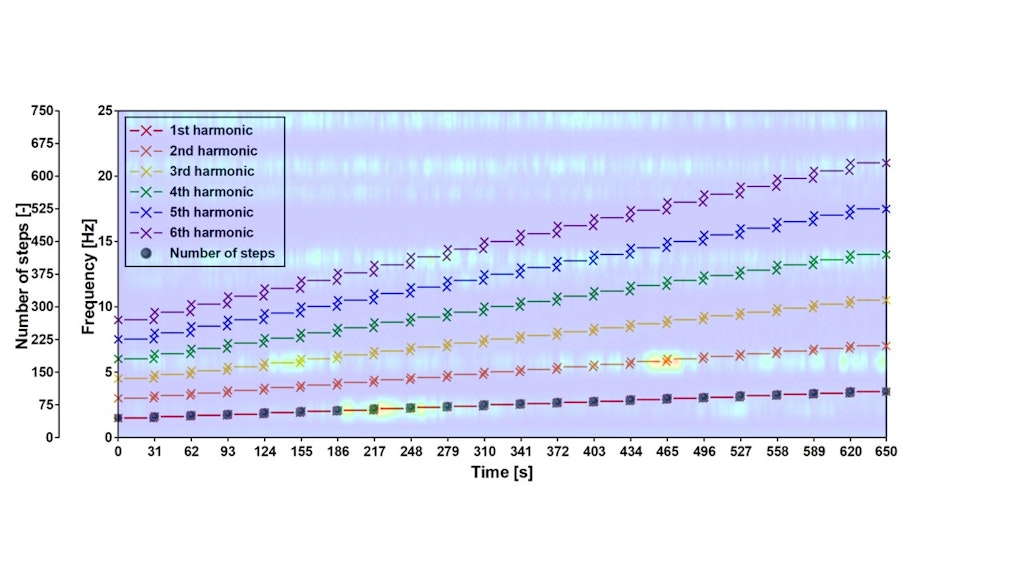

La Figura 13 muestra los resultados del barrido inducido por el usuario con un rango de frecuencia de 1.5-3.5 Hz en el dominio temporal. El análisis mediante la Transformada de Fourier de Tiempo Corto (STFT) reveló que se excitaban siete frecuencias naturales durante este experimento. Es importante destacar que se observaron los dos primeros modos verticales en condiciones resonantes.
El análisis STFT es una técnica utilizada para analizar el contenido en frecuencia de señales no estacionarias a lo largo del tiempo. Al dividir la señal en pequeños segmentos temporales superpuestos (ventanas), el STFT calcula la Transformada de Fourier para cada segmento, lo que permite observar cómo varían los componentes en frecuencia con el tiempo. A menudo, la salida se representa mediante un espectrograma, donde la intensidad del color indica la amplitud de los componentes en frecuencia en cada instante temporal.
Figura 13. El barrido inducido por el usuario (1.5-3.5 [Hz]). Resultados del espectro en el dominio temporal y en el dominio de la frecuencia para el punto de control 13 en la dirección vertical (Z).
