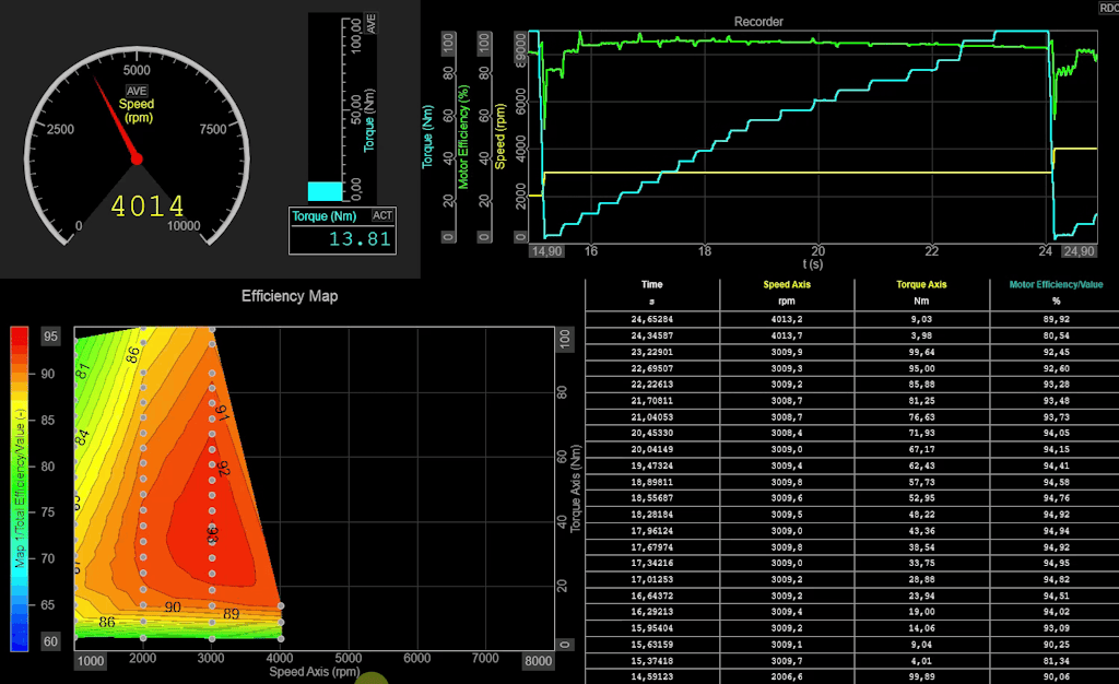

El mapeo de eficiencia es una herramienta útil para probar y evaluar motores. El mapeo visualiza la eficiencia del motor a través del mapa característico de velocidad y par motor. El mapa de eficiencia del motor representa la relación exacta entre la potencia mecánica y eléctrica. En resumen, es útil para decidir sobre un motor adecuado y optimizar los puntos de operación.
Figura 10. La eficiencia mapeada sobre los puntos de operación definidos
