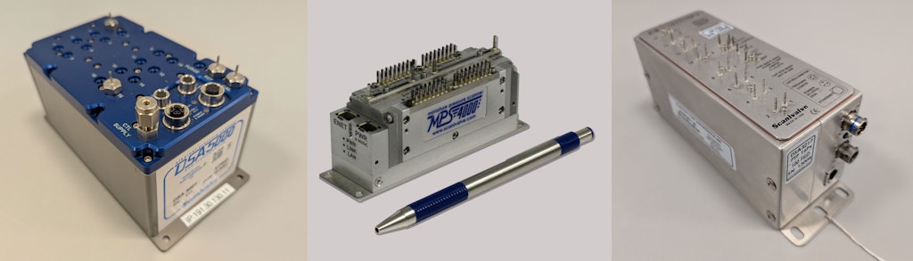

Modelos compatibles de Scanivalve
De izquierda a derecha: modelos de Scanivalve DSA-5000, MPS-4264, and DSA-3217-PTP

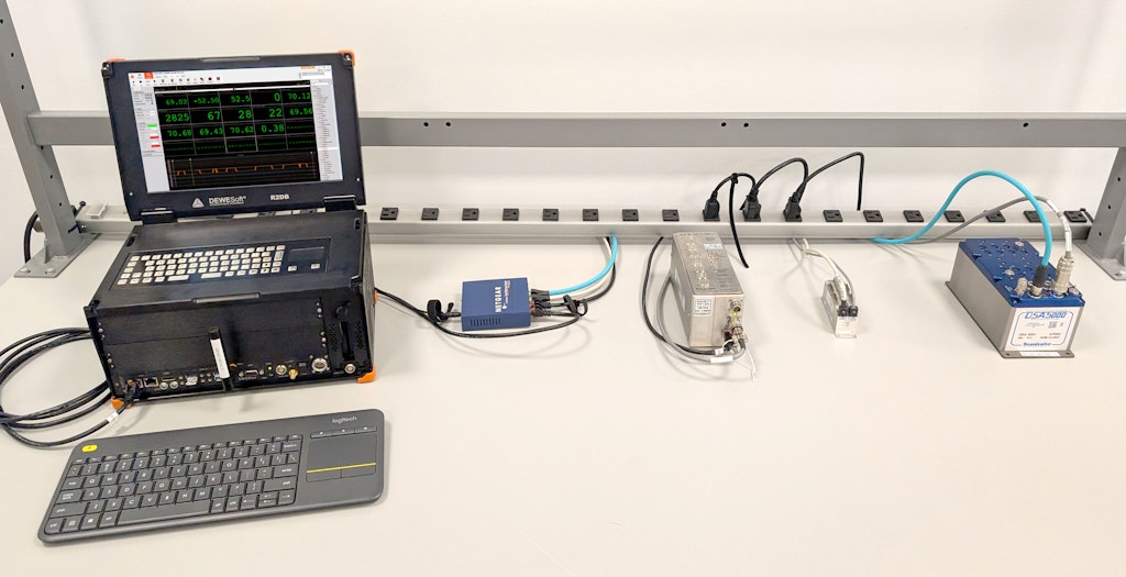

La configuración comienza conectando físicamente los escáneres de presión Scanivalve a su sistema DAQ. Puede conectar los dispositivos directamente al puerto Ethernet de su PC o a través de un conmutador Ethernet, como se muestra a continuación:
Varios dispositivos Scanivalve están conectados a la computadora DAQ mediante un conmutador Ethernet no gestionado.

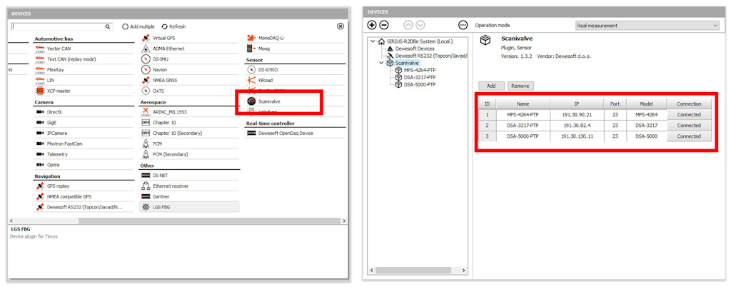

  1. Agregar dispositivos en la configuración del proyecto. Abra la configuración del proyecto en DewesoftX, seleccione "Agregar dispositivo" e ingrese los detalles de cada unidad Scanivalve.
Izquierda: Agregar un dispositivo en la configuración del proyecto. Derecha: Dispositivos del proyecto con los dispositivos Scanivalve añadidos y configurados.
  1. Configure los parámetros del dispositivo. Ingrese los números de modelo y las direcciones IP de todos los dispositivos Scanivalve conectados. Una vez configurados, su estado cambiará a "conectado."

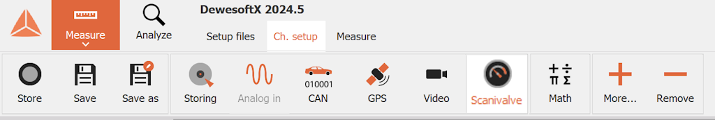

  2. Acceda a la configuración de canales. Una vez conectados, aparecerá un nuevo icono en la barra de tareas de DewesoftX. Haga clic en él para abrir la pantalla de configuración de canales para todos los dispositivos Scanivalve conectados.
  3. Ingrese la licencia. Ingrese la licencia de software después de conectar uno o más Scanivalve a la computadora de su sistema DAQ.
Cierre la configuración del proyecto y aparecerá un nuevo icono en la barra de tareas, cerca de la parte superior de la pantalla de configuración de DewesoftX, como se muestra en la figura a continuación:
El icono Scanivalve en la barra de tareas de DewesoftX.

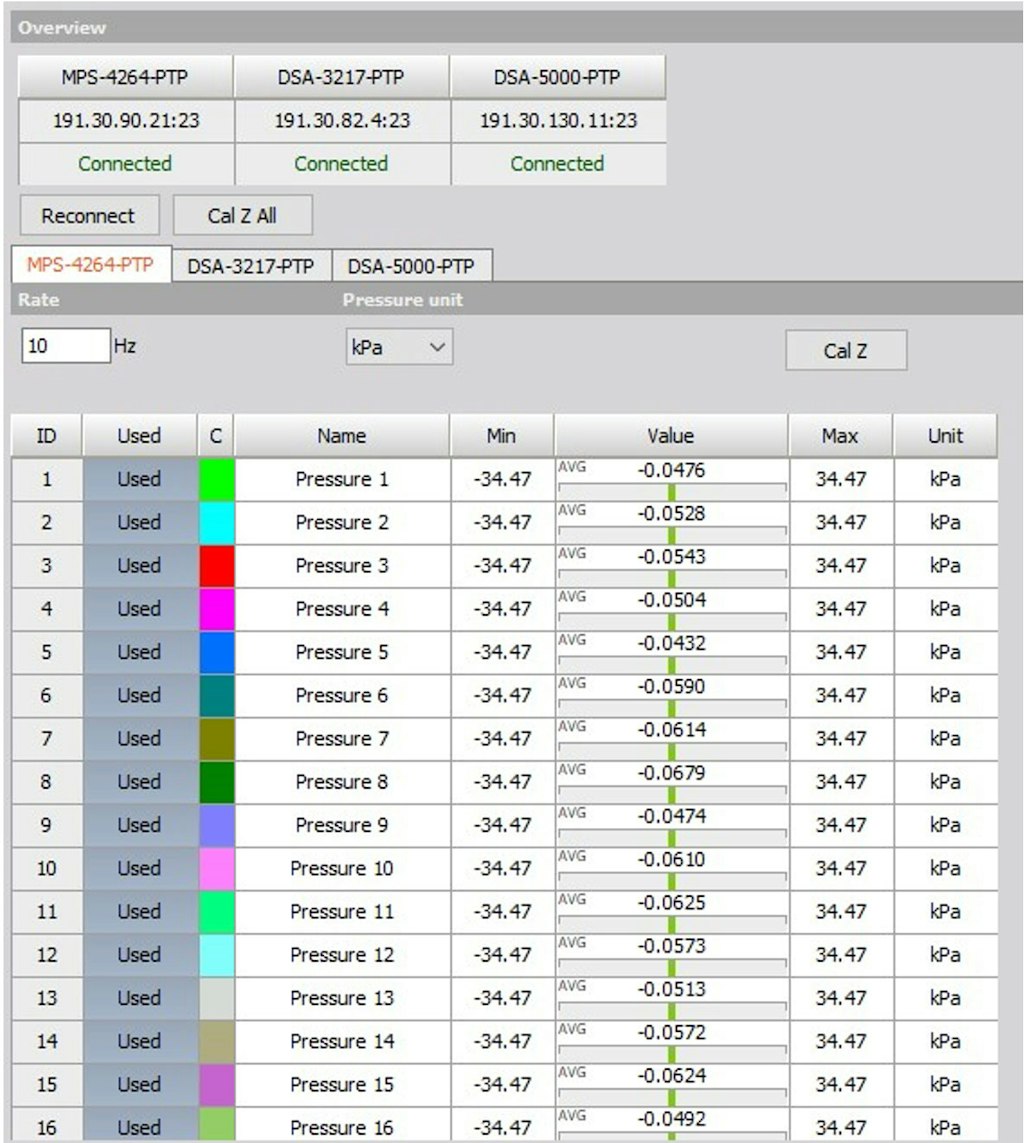

Al hacer clic en este icono se abre la configuración de canales para todos los dispositivos Scanivalve conectados. Aquí, puede seleccionar los canales que desea utilizar en su configuración, renombrarlos, asignar colores específicos a cada canal, cambiar las unidades de ingeniería y la tasa de muestreo de cada unidad, y enviar el comando CAL Z a la unidad para realizar una calibración interna de puesta a cero.
Pantalla de configuración de canales de Scanivalve
Opciones de configuración de canales
La pantalla de configuración de canales le permite:
  • Seleccionar y renombrar canales.
  • Asignar colores específicos a cada canal.
  • Ajustar las unidades de ingeniería y las tasas de adquisición.
  • Envíe el comando CAL Z para la calibración interna de puesta a cero.
