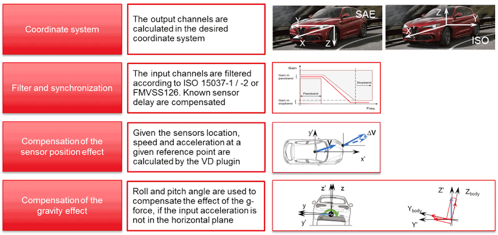

Il plugin Dewesoft Vehicle Dynamics è progettato per svolgere la pre-elaborazione dei segnali in conformità con gli standard ISO per test oggettivi di dinamica del veicolo.
Le caratteristiche principali includono:
  • Gestione di diversi sistemi di coordinate
  • Filtri
  • Compensazione dell'effetto di posizione del sensore
  • Compensazione dell'effetto forza di gravità
Signal managment

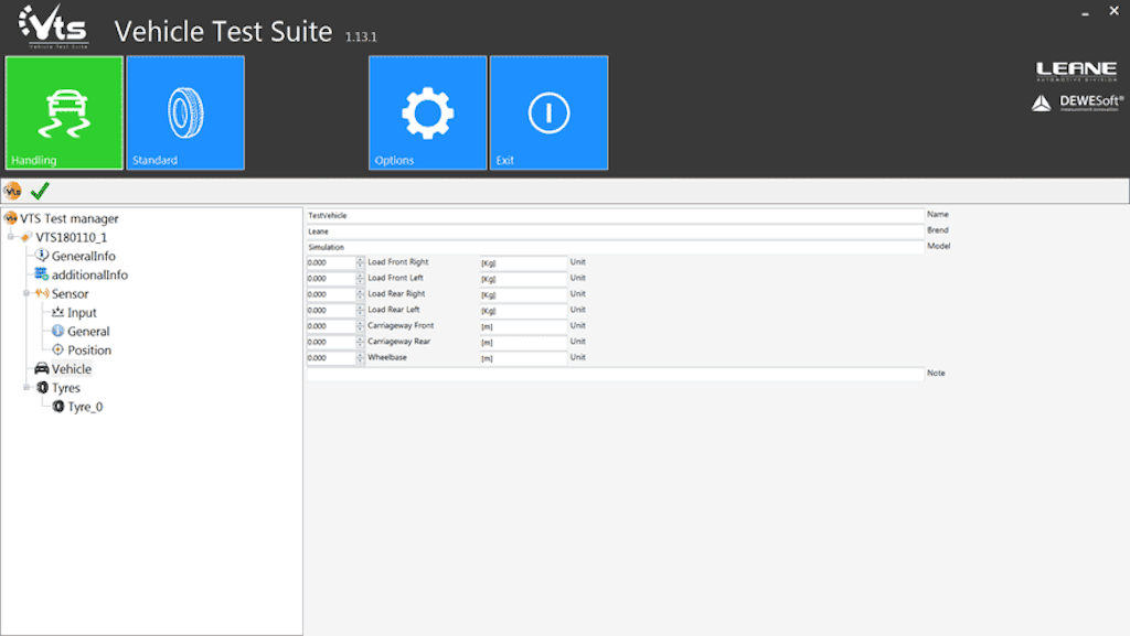

  • Un'interfaccia driver facile da usare per i sistemi Dewesoft
  • Supporto per il plugin Dewesoft Vehicle Dynamics
  • Gestione dei dati del veicolo e dei dati delle coordinate dei sensori

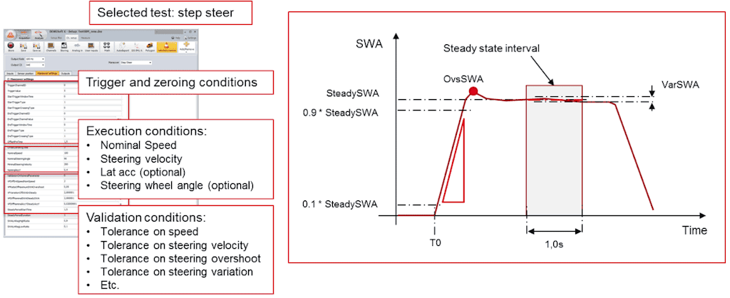

L'applicazione Leane VTS gestisce i parametri di configurazione di ciascun tipo di test:
  • Info: informazioni di base sul test
  • Misura: frequenza di campionamento, ID schermata Dewesoft e altre impostazioni di misura
  • Condizioni di trigger
  • Condizioni di esecuzione, ad es. la velocità nominale o la frequenza di sterzata e i loro valori tipici o limite.
  • Condizione di validazione: i parametri di validazione e le loro soglie utilizzate nelle verifiche di validazione
L'utente può modificare e memorizzare la configurazione predefinita di ciascun tipo di test, compresi i valori predefiniti dei parametri di esecuzione e la soglia per i parametri di convalida.

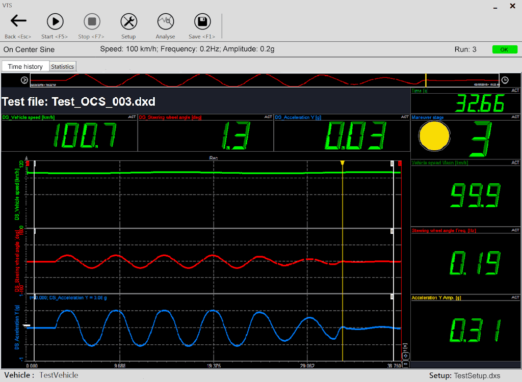

VTS user interface
Il driver deve solo selezionare la sessione di test e la manovra da eseguire.
VTS suggerisce i valori predefiniti al test driver, eventualmente personalizzabili, senza la necessità di aprire la configurazione di Dewesoft: basta un tocco e VTS si prenderà cura della cofigurazione e delle automazioni di Dewesoft e del Vehicle Dynamics plugin.
Tutte le funzioni principali sono disponibili con un solo tocco:
  • Start/stop registrazione
  • Configurazione test
  • Analisi test
  • Salvataggio/eliminazione del file di test
