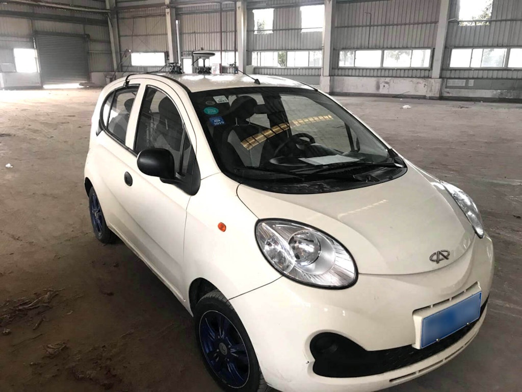

Il Veicolo principale è stato equipaggiato con l'unità di misura inerziale DS-IMU2

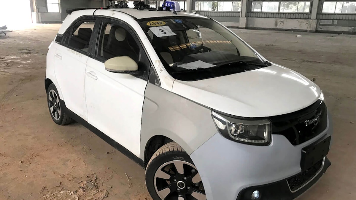

Il veicolo che precede è stato equipaggiato con DS-VGPS-HSC

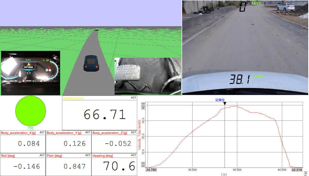

In Dewesoft abbiamo bisogno di impostare CAN, video, DS-IMU2 e DS-VGPS-HSC. Dobbiamo anche configurare il veicolo principale, il veicolo secondario e il percorso nel plugin Polygon. Clearance e TTC possono essere calcolati mediante Polygon e semplici funzioni matematiche.
Misura/analisi

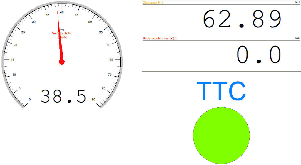

Durante lo svolgimento del test, il driver, poteva vedere chiaramente i parametri importanti (velocità, spazio, TTC e così via) online. Invece, una volta terminato il test, è stato in grado di vedere tutti gli altri dettagli. Tutti i dati vengono sempre registrato in modo sincrono permettendo una successiva analisi.
AEB measurement screen
