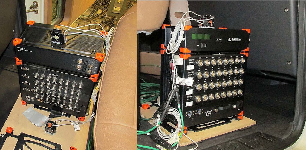

Il setup di misura è stato realizzato per un sistema di acquisizione dati di prova in pista, comprendente:
  • SBOX computer di elaborazione dati e data logger SSD
  • 4x SIRIUSi-8xSTG-L2B10F con opzione di uscita analogica
  • Accelerometri Silicon Design
I sistemi SIRIUS sono stati montati nella posizione dei piedi del sedile del passeggero e numerosi sensori sono stati posizionati intorno alla parte anteriore del veicolo. L'autocarro è stato quindi portato sulla pista di prova del cliente per affrontare gli eventi personalizzati che simulano le condizioni del campo. Durante il percorso, Dewesoft ha registrato tutti i dati a bordo del modulo informatico SBOX.

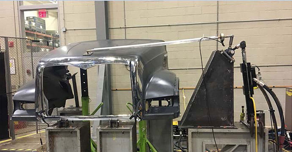

Dopo aver ottenuto e analizzato i dati di tracciamento, questi sono stati esportati da Dewesoft ai sistemi di controllo dei test MTS Flex ed è stato creato un profilo per concentrarsi su eventi specifici che ricreano le condizioni di guasto dell'unità.
Volvo hood test device setup
Il sistema SIRIUS di Dewesoft ha fornito un condizionamento del segnale aggiuntivo a un controllore di prova MTS Flex per il test su piattaforma di possibili soluzioni e nuove revisioni della cappa. Per convertire i dati delle serie temporali a precisione finita in segnali fisici a variazione continua, e viceversa, sono stati utilizzati gli stessi condizionatori di segnale e convertitori A/D per raccogliere i dati nella configurazione di prova dell'impianto di perforazione e sulla pista.

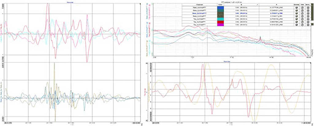

Il software Dewesoft è stato utilizzato per una rapida visualizzazione dei dati per confermarne la qualità e la pertinenza. I dati sono stati poi esportati nel software MTS per la raccolta su impianto. Infine, è stato utilizzato un software di terze parti per un'analisi dettagliata che ha permesso di ottenere le modifiche finali al progetto.
